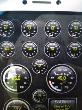

ANTиDen Опубликовано 25 мая, 2021 Жалоба Поделиться Опубликовано 25 мая, 2021 Коллеги, кто-нибудь может подсказать значение показаний по цилиндрам снятых ELM на ХХ? Ссылка на комментарий
AntonS Опубликовано 25 мая, 2021 Жалоба Поделиться Опубликовано 25 мая, 2021 А что подсказать?Лучше смотреть на холодную балансировку Ссылка на комментарий
zeratul896 Опубликовано 25 мая, 2021 Жалоба Поделиться Опубликовано 25 мая, 2021 Коллеги, кто-нибудь может подсказать значение показаний по цилиндрам снятых ELM на ХХ?да нормальная балансировка Ссылка на комментарий
ANTиDen Опубликовано 25 мая, 2021 Жалоба Поделиться Опубликовано 25 мая, 2021 Коллеги, кто-нибудь может подсказать значение показаний по цилиндрам снятых ELM на ХХ?да нормальная балансировкаА почему первые два цилиндра в минусе,а два других в плюсе? Ссылка на комментарий
