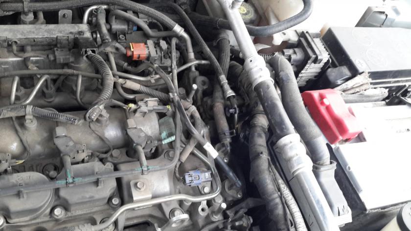

Камрады, нужна помощь.
Где может дуть?
Сегодня обнаружил утечку наддувочного воздуха с левой сороны по ходу движения.
Пару недель назад заметил, что при сильном газе и оборотах 3-4 т., идет черноватый дым из выхлопа.
Начал перебирать варианты: форсы (тогда бы ошибка выскочила), турбина и т.п.
Попробывал погуглить причины черного дыма : первая мало воздуха; вторая много топлива, начал с простого( посмотрел утечки воздуха).
Жена мне сразу сказала, что то свистит, когда обороты прибавляю,а я значения не придал, да и не слышу я этот свист, все уши на жд в тепловозах оставил☺
Буду признателен в помощи.

Не вижу ничего сложного, начать проверку от выхода турбины. Например вот в этой теме много интересного http://www.antara-cl...ra-interkulera/

Скорей всего патрубок интеркуллера, будет разбирать смотреть, спасибо.
Начинаю представлять, ерг закрыт и воздух уходит за борт.

Судя по твоим картинкам - дует где то там... Посмотри как тут http://www.antara-cl...e-3#entry260768
всё правильно, чаще всего там и перетирается

Ничего там не перетирается. Только что закончил ремонт сам.  Лопаются патрубки на ровном месте от интеркуллера до дросселя. Их там два. Один гнутый , другой прямой. У каптивщиков есть тема.Цена оригинала 12 рублей. Сам ставил от Урала и от Камаза. Если есть интерес дам весь расклад.

А патрубок раздувается?

Сегодня снял, обнаружил такую вещь.
Еду в камаз центр, подскажите номер шланга, заранее спасибо.
Обмотал скочем пока еду, так свистеть стала прикольно, как миньён☺☺☺
Видать воздух пропускает.
