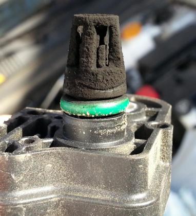

неудержали морозы, почистил я датчик. Сажа на нем была но не  в таком количестве как на фото выше. Из первых ощущений коробка действительно стала плавнее переключаться, активнее переходит с первой на вторую при разгоне. Как то все собраннее стало.
Мне пока непонятно вот что. У меня "окна" были почти забиты сажей,особенно со стороны потока воздуха. Пробег 48. В теме,ссылку на которую дал CrazyMax сегодня человек выложил фото датчика при пробеге 46. Он абсолютно чистый. С чем это может быть связано? Что плохо у меня или очень хорошо у него? Пока только приходит на ум то предположение,что возможная заправка не очень качественной соляркой с повышенным дымообразованием при сгорании приводит к тому, что через егр сажа забивает датчик,после чего из-за кривых показаний давления и температуры смесеобразование нарушается и далее даже при нормальном топливе двигатель выбрасывает больше дыма.

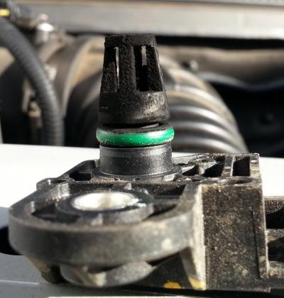

Снял и я.
Делов на 5 минут.
Выглядит так.
И так с другой стороны.
Сдул простым дуновением из рта.
Остальное смыл бензином кистью.
Наверное, надо написать, вау, как прет и тихо работает, вообще супер...
Но ничего на самом деле не изменилось.
Считаю, что если давать движку просраться и поездить по шоссе на хороших оборотах, то вся эта сажа сама удалится.
Ну или ее большая часть.
В коллекторе сажи тоже хватает.
Да, пробег 24300км.
В целом, для инфы сойдет.
Где то еще кто то писал, что желательно удалять сажу то ли до турбины, то ли после, не помню...
Изменено пользователем Евгений26
Если есть сомнения, промыть датчик и использовать другую заправку.
У меня с этим сложнее.
У нас Газпромнетфть и ВР в городе.
С ВР не дружу, считаю, что на ней народ дурят.
Мне порой после смены масла кажутся те же приходы.
Но это плацебо.
Самовнушение.
Снял и я.
Делов на 5 минут.
Выглядит так.
http://www.antara-club.ru/public/style_images/master/attachicon.gif20141025_133543.jpg
http://www.antara-club.ru/public/style_images/master/attachicon.gif20141025_133522.jpg
Да, пробег 24300км.
