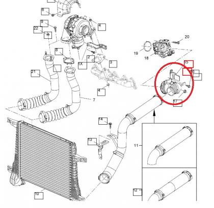

Vlad008 Опубликовано 31 декабря, 2017 Жалоба Поделиться Опубликовано 31 декабря, 2017 поменял патрубки, всё равно есть звук и утечка...свист идет от колена выпускного воздуховода...было у кого? менял кто? Ссылка на комментарий
Vlad008 Опубликовано 3 января, 2018 Жалоба Поделиться Опубликовано 3 января, 2018 Вот это колено менял кто? Ссылка на комментарий
Ромчелло Опубликовано 3 января, 2018 Жалоба Поделиться Опубликовано 3 января, 2018 Кажется Евгению26 что то с ним делали Ссылка на комментарий
Vlad008 Опубликовано 3 января, 2018 Жалоба Поделиться Опубликовано 3 января, 2018 Кажется Евгению26 что то с ним делалинадеюсь отпишется наш эксперт! Ссылка на комментарий
Евгений26 Опубликовано 3 января, 2018 Жалоба Поделиться Опубликовано 3 января, 2018 Меняли.В дроссель он вставляется по часовой стрелке. Между ними кольцо.И уголком к чему то там крепится.Изначально на этом уголке стоят заклепки и без их сбития не снять ни колено, ни дросселя. Ссылка на комментарий
Vlad008 Опубликовано 3 января, 2018 Жалоба Поделиться Опубликовано 3 января, 2018 (изменено) Меняли.В дроссель он вставляется по часовой стрелке. Между ними кольцо.И уголком к чему то там крепится.Изначально на этом уголке стоят заклепки и без их сбития не снять ни колено, ни дросселя.А можно подробнее? Пожалуйста!Интересует почему меняли? Был свист от него? Потеря мощности? Ошибки выдавало какие? Что с ним было? Трещина?Поменяли я так понимаю по гарантии?Старого не осталось?У меня этот уголок обломан, в смысле крепеж, не само колено. Но при разгоне свистит от туда... Изменено 3 января, 2018 пользователем Vlad008 Ссылка на комментарий
Евгений26 Опубликовано 3 января, 2018 Жалоба Поделиться Опубликовано 3 января, 2018 А кто ж его ломал то?Я ж говорю, там что то типа заклепок в роли крепежа.Получается вам тупо обломили этот уголок.У меня вообще смешная ситуация была.Купил авто, прошло полгода и как пи...дельный, полез в яму осматривать конструктив и знакомиться с агрегатами.Снял поддон, гляжу, коробас и раздатка в масле.Ну думаю, пипец, попал.Мазнул масло на палец и по запаху стало ясно - масло моторное.Поехал к дилеру.Искали три часа.В итоге позвали и показали колено, а между ним и дросселем прокладка кольцо. Оно было с заломом после корявого сочленения и пропускало масло.Тогда я наивно думал, что колено и дроссель имеют каналы для масла.При мне собрали все назад и заказали колено в сборе, ибо отдельно это кольцо не идет.Дома стал изучать сабж - а откуда там нах масло и нах оно там надо.Вызвали на замену, задаю вопрос - откуда масло.Мяу-мяу, мрр-мрр... не знаем.Так как прошло полгода, а гарантии еще море, не стал забивать себе мозг.Уже познее стало ясно - это масло из сапуна.Колена этого у меня нет, но еще в сентябре я снимал патрубок на колено для перепрокладки жгута проводов после небрежной замены дилером. Так вот это колено болталось на соединении с дросселем. Заклкепок не было. Завернул кровельные саморезы.Ну вот что знал - рассказал.Кстати, на этот уголок номер 15 ложится жгут проводов и постепенно протирается этим уголком. В этом месте на жгуте типа вставки жесткой на этот случай. Но изолента которой вставка корепится разаматывается со временем и она сваливается.Пришлось перекладывать иначе. Ссылка на комментарий
Vlad008 Опубликовано 3 января, 2018 Жалоба Поделиться Опубликовано 3 января, 2018 А кто ж его ломал то?Я ж говорю, там что то типа заклепок в роли крепежа.Получается вам тупо обломили этот уголок.У меня вообще смешная ситуация была.Купил авто, прошло полгода и как пи...дельный, полез в яму осматривать конструктив и знакомиться с агрегатами.Снял поддон, гляжу, коробас и раздатка в масле.Ну думаю, пипец, попал.Мазнул масло на палец и по запаху стало ясно - масло моторное.Поехал к дилеру.Искали три часа.В итоге позвали и показали колено, а между ним и дросселем прокладка кольцо. Оно было с заломом после корявого сочленения и пропускало масло.Тогда я наивно думал, что колено и дроссель имеют каналы для масла.При мне собрали все назад и заказали колено в сборе, ибо отдельно это кольцо не идет.Дома стал изучать сабж - а откуда там нах масло и нах оно там надо.Вызвали на замену, задаю вопрос - откуда масло.Мяу-мяу, мрр-мрр... не знаем.Так как прошло полгода, а гарантии еще море, не стал забивать себе мозг.Уже познее стало ясно - это масло из сапуна.Колена этого у меня нет, но еще в сентябре я снимал патрубок на колено для перепрокладки жгута проводов после небрежной замены дилером. Так вот это колено болталось на соединении с дросселем. Заклкепок не было. Завернул кровельные саморезы.Ну вот что знал - рассказал.Кстати, на этот уголок номер 15 ложится жгут проводов и постепенно протирается этим уголком. В этом месте на жгуте типа вставки жесткой на этот случай. Но изолента которой вставка корепится разаматывается со временем и она сваливается.Пришлось перекладывать иначе.Спасибо большое, Евгений. Картина в голове яснее. Ссылка на комментарий
