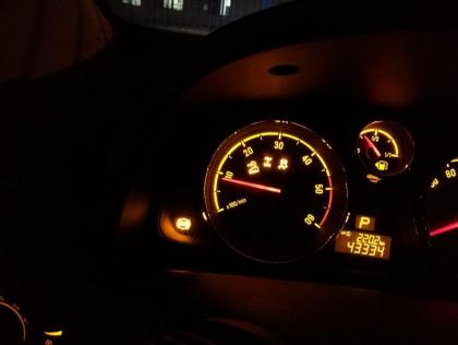

Сентябрь Опубликовано 23 ноября, 2017 Жалоба Поделиться Опубликовано 23 ноября, 2017 Други, подскажите что за беда постигла. Ехал по городу, скорость небольшая, сначала был легкий пинок ( такой и раннее редко случался когда небольшая скорость и то газ то тормоз, т.е. списывал, что коробас не понимает какую передачу втыкать), а тут загорелись значки (фото прилагаю) стоял на повороте, машина поехала нехотя. заглушил, включил - горят, машина едет не охотно. Ссылка на комментарий
zeratul896 Опубликовано 23 ноября, 2017 Жалоба Поделиться Опубликовано 23 ноября, 2017 Други, подскажите что за беда постигла. Ехал по городу, скорость небольшая, сначала был легкий пинок ( такой и раннее редко случался когда небольшая скорость и то газ то тормоз, т.е. списывал, что коробас не понимает какую передачу втыкать), а тут загорелись значки (фото прилагаю) стоял на повороте, машина поехала нехотя. заглушил, включил - горят, машина едет не охотно. а там в левом нижнем углу красного цвета не АБС ли горит? Ссылка на комментарий
Сентябрь Опубликовано 23 ноября, 2017 Жалоба Поделиться Опубликовано 23 ноября, 2017 Нет, там не абс, а значок неисправности подушки горит ( он глючит периодически) . Прочитав ветку, пишут про этот датчик, и вспомнил мне месяца 1,5 назад когда подвеску делали, у них один датчик абс развалился, его заменили. Но датчик ждали неделю, а значок АБС загорелся 1 раз когда авто из сервиса забирал, потом погас и больше не загорался. Т.е. начать от туда искать? Ссылка на комментарий
zeratul896 Опубликовано 23 ноября, 2017 Жалоба Поделиться Опубликовано 23 ноября, 2017 (изменено) Нет, там не абс, а значок неисправности подушки горит ( он глючит периодически) . Прочитав ветку, пишут про этот датчик, и вспомнил мне месяца 1,5 назад когда подвеску делали, у них один датчик абс развалился, его заменили. Но датчик ждали неделю, а значок АБС загорелся 1 раз когда авто из сервиса забирал, потом погас и больше не загорался. Т.е. начать от туда искать?сначала считать ошибки причем ЕЛМ все не покажет, тот же АБС не видит Изменено 23 ноября, 2017 пользователем zeratul896 Ссылка на комментарий
Сентябрь Опубликовано 24 ноября, 2017 Жалоба Поделиться Опубликовано 24 ноября, 2017 вчера вечером ездил и сегодня, ошибка больше не вылезла. Ссылка на комментарий
