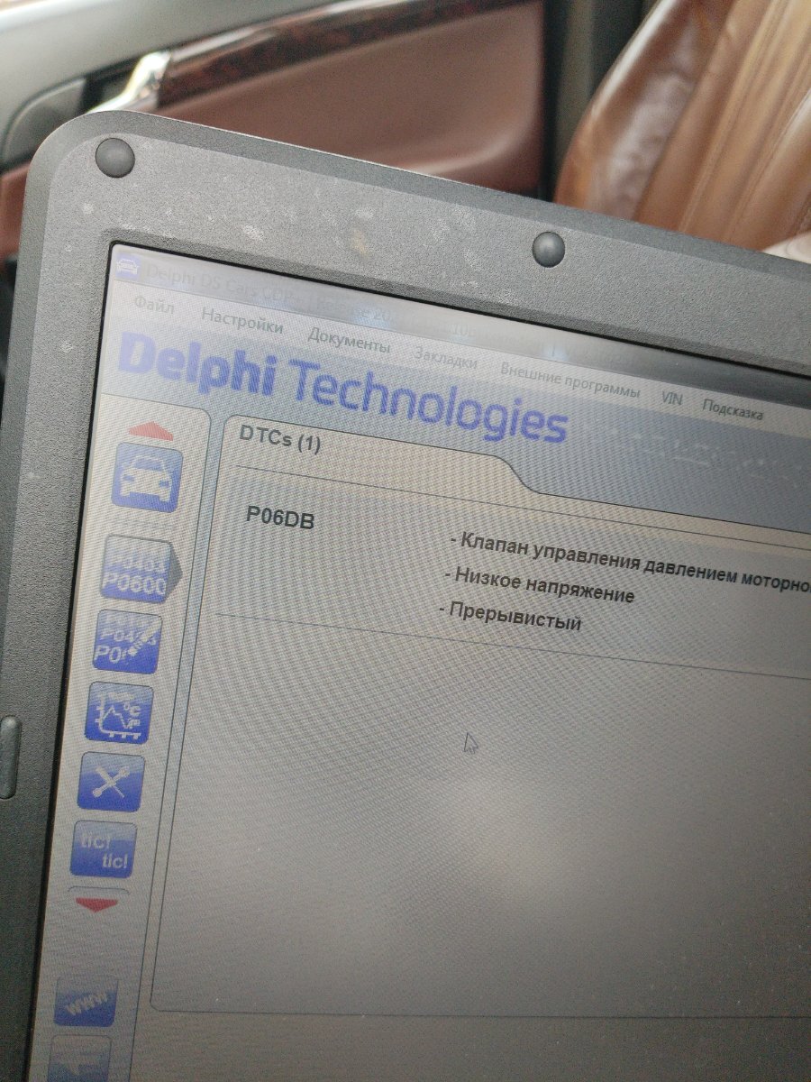

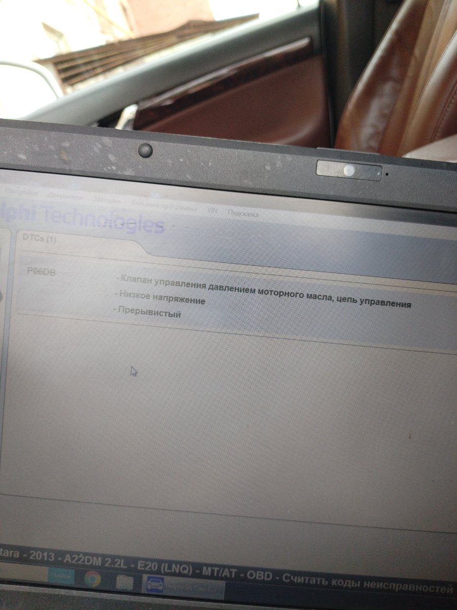

Кто сталкивался с этой проблемой
Posted
Если постоянно выскакивает, то датчик менять.

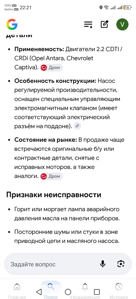

Не просто, в масленом насосе есть регулятор давления , он скорее всего и сума сходит , сегодня очередь не дошла для проверки давления мех способом, а ещё вопрос , сканером не показывает давление в системе , что вряд лиScreenshot_20260925_222155_com.google.android.googlequicksearchbox.thumb.jpg.8d82a83f7d104c5d897971c727ce2ee3.jpg
Posted
Кстати стуки  цепи присутствуют 2 сек после запуска и на холостых не всегда
