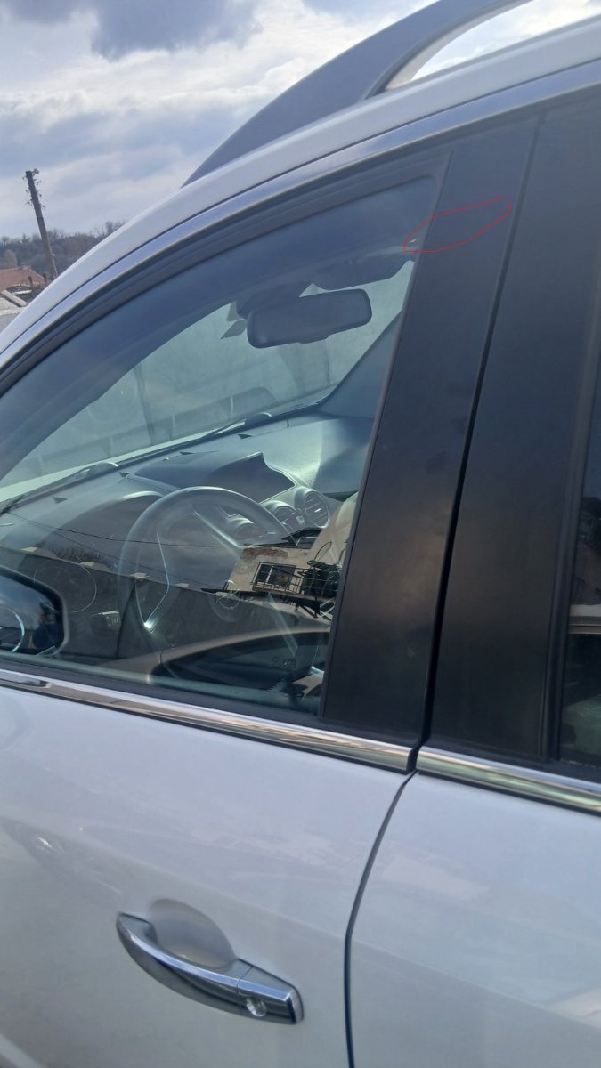

Накладка передней двери треснута.
Правильно ли я понимаю, что такая хреновина происходит у многих? В верхней части накладка просто треснула (не видно, обвел красным).
Плюс внутренние бобышки, в которые входят саморезы, развалились. Я ещё когда машину после покупки гнал, обратил внимание на сильный ветряной шум от моей двери, который порой перекрывал вой и гул убитой ступицы. Оказалось, панель не прижимает резину уплотнителя к стеклу, она соответственно шумит.

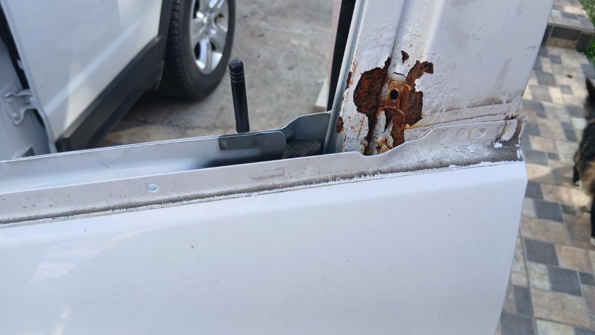

Клеил, чинил бобышки, но вроде приклеил и прижал эту панель, но уплотнитель оконный всё равно не прижимается к стеклу плотно. Думаю теперь - поменяю панельку, а прижмёт ли она на место уплотнитель, непонятно. Для драматизма добавлю фото, вскрывал дверь для проверки уплотнения, нашёл вот такое вот. Машина конца 2012 выпуска, в эксплуатации с 2013 г. Отдирал, шкурил, обрабатывал преобразователем ржы и потом закрасил.
