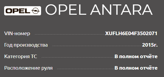

oXuMuKo Опубликовано 19 ноября, 2025 Жалоба Опубликовано 19 ноября, 2025 (изменено) Добрый день ! Ситуация такая. Некоторое время назад начал периодически светиться чек. Затем стал светиться постоянно. Диагностика показала ошибки р0013, р0014, что говорило о неисправностях в работе электромагнитных датчиков исполнительного устройства регулировки положения распределительного вала выпускных клапанов. Вроде на работе машины как-то не сказывалось, поэтому ездил так какое-то время. Потом купил новые датчики и поменял. После замены, чек погас, ошибок нет, но машина на малых оборотах (до 2000 об) по звуку стала работать как дизель. Поехал в один сервис, там репу почесали и плечами пожали. Поехал в специализированный сервис по опелям, там посоветовали купить другие датчики, подороже и получше. Купил, поменял, ситуация не поменялась. Теперь не знаю что делать дальше. Может кто знает в чем причина. VIN XUFLH6E04F3502071 пробег 107 000 Изменено 19 ноября, 2025 пользователем oXuMuKo
oXuMuKo Опубликовано 19 ноября, 2025 Автор Жалоба Опубликовано 19 ноября, 2025 1 час назад, S@chok сказал: Некоректный ВИН
S@chok Опубликовано 19 ноября, 2025 Жалоба Опубликовано 19 ноября, 2025 А какого бренда клапана поставили?
oXuMuKo Опубликовано 19 ноября, 2025 Автор Жалоба Опубликовано 19 ноября, 2025 15 минут назад, S@chok сказал: А какого бренда клапана поставили? MASTERKIT
S@chok Опубликовано 19 ноября, 2025 Жалоба Опубликовано 19 ноября, 2025 Хрен знает, что это за мастеркит. Дизелит обычно когда могла грязь попасть в канал этих клапанов или все-таки цепь ГРМ шалит.
