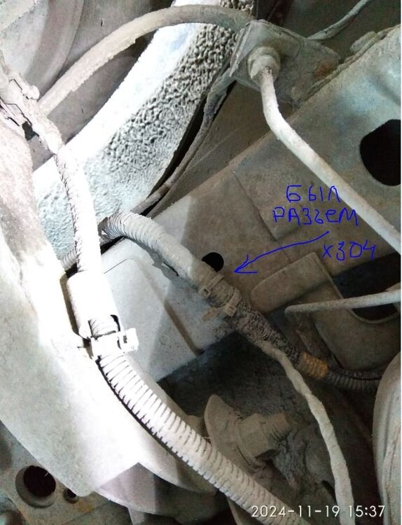

То, что с бензонасосом что-то не так, я понял уже возле гаража. Начал копаться в схемах TIS. Машина для меня была новой, поэтому разъем бензонасоса на лонжероне за правым задним колесом я нашел не сразу. Оказалось, что проклятые фрицы и с бензонасосом извратились.
Когда проверял проводку, то сигнал на включение бензонасоса не приходил (не подавалось питание). Разобрал разъем на лонжероне, контакты были идеальны и блестели. Собрал обратно и на разъеме у самого бензонасоса появилось питание. Я тогда почему-то подумал что с бензонасосом проблема и поменял его. Оригинальный стоит дорого, поэтому поставил аналог.
Примерно через полгода машину заглушил и двигатель снова не завелся, т.к. бензонасос не работал. Я вспомнил про тот паршивый разъем на лонжероне.
Чтобы сдвинуть машину с места и не платить за эвакуатор, можно временно подать питание напрямую на бензонасос, запустить двигатель и доехать до гаража. На картинке коричневый - это +12V, синий - это масса. Датчики уровня (их там в баке 2) работать при этом не будут.
Сначала хотел поставить другой новый разъем, но посмотрел этот "новый" и решил спаять напрямую и заизолировать. Оригинального нового не найти, а поставить то, что продается - сделать еще хуже и вообще непредсказуемо.
