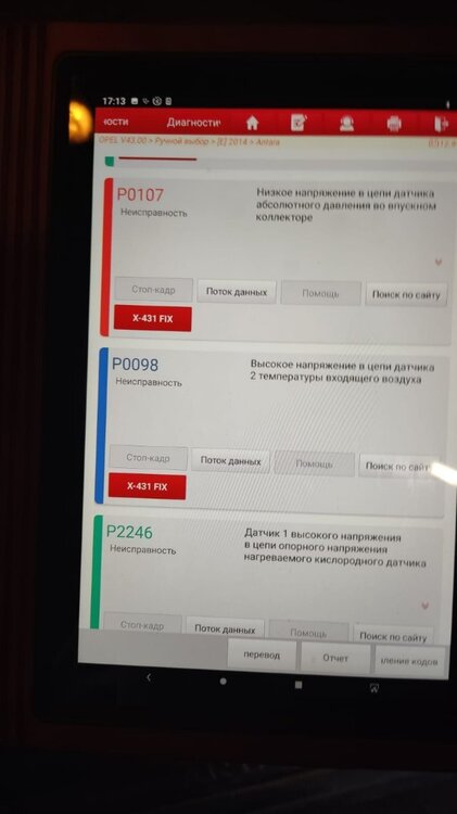

knight Posted July 8, 2024 Report Posted July 8, 2024 Сервисмены приговорили лямбду. Успел сфоткать экран дилерского сканера. Ранее тоже гворили что наверно лямбда, сбрасывали ошибки. Потом меняли мне вакуумные клапана на впуске. Теперь сказали - все, надо менять лямбду! При этом машина едет норм ) 2013 гв, 209 тыс км пробег. Прошу подсказать артикул запчасти.
bolex Posted July 8, 2024 Report Posted July 8, 2024 1 час назад, knight сказал: Успел сфоткать экран дилерского сканера. Во-первых: совсем не похож на дилерский сканер. Во-вторых: Вот ссылка: Датчик кислорода. Правда себе так и не купил. 1
knight Posted July 9, 2024 Report Posted July 9, 2024 В 08.07.2024 в 13:16, bolex сказал: Во-первых: совсем не похож на дилерский сканер. Во-вторых: Вот ссылка: Датчик кислорода. Правда себе так и не купил. Ого, на АлиЭкспрессе я еще запчасти не заказывал :-)) Интересно им можно доверять этим запчастям.. Ценик хороший Оригинальный артикул я так понимаю 25182881 и ценик 14 тыс!
bolex Posted July 9, 2024 Report Posted July 9, 2024 2 минуты назад, knight сказал: Интересно им можно доверять этим запчастям.. Ценик хороший За такие деньги можно и попробовать...ведь уже 7 человек купили и плохих отзывов нет.
