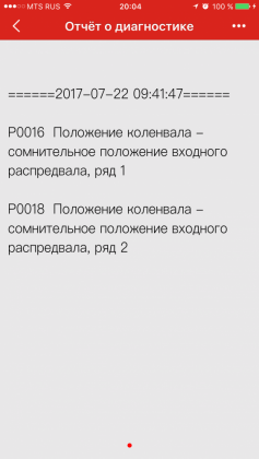

Антаровод Posted July 23, 2017 Report Posted July 23, 2017 (edited) Добрый день, уважаемые клубни!На пробеге 67 тыс.км. посетила меня ошибка р0013. По расшифровке очень походит на дачик положения распредвала выпускных клапанов. Диагностика у ОД ничего не дала. Ошибку сбросили и сказали ездить дальше, типа надо наблюдать. Ошибка вылезла почти сразу опять. А спустя недели две посетила еще и ошибка р0016 - рассинхронизация коленвала и распредвала.ОД приговорил цепь на замену не глядя.Заменили цепь и через неделю всплывает снова ошибка р0013.Смутило то, что цепь как новая) На каптивовских форумах видел цепи вытянутые чуть ли не на полтора сантиметра. Свою новую перед установкой специально замерил и сравнил со старой - милиметр в милиметр)).Сейчас жду ошибку р0016)) И вообще какое то ощущение, что цепь поменяли, лишь бы что то поменять. 20 килорублей на воздух.Поеду завтра к ОД. Послушаю, что скажут на этот раз. Ах да, вопрос по этому поводу. Можно электромагнитные клапаны впускного и выпускного распредвалов местами поменять, чтоб определить неисправность последнего? Edited July 23, 2017 by Антаровод
Makkenek Posted July 23, 2017 Report Posted July 23, 2017 Клапана впускного и выпускного распредвалов разные. Но нужно было конечно начинать с их осмотра и проверки. Бывает что мусорина попадает и начинает подклинивать.1235095 клапан э/м впускной, 1247368 клапан э/м выпускной. Но номер детали лучше уточнить по вину.
