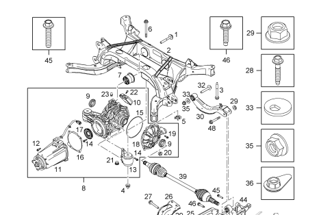

Pitun Опубликовано 20 мая, 2016 Жалоба Опубликовано 20 мая, 2016 На днях залез на проселок, в одном месте пришлось подниматься на очень крутой пригорок. Поднимался трогаясь с места с капотом в небо. Начал понемногу наваливать расчитывая, что дизель вытянет, но машина тупо не ехала. Четыре колеса скребли сухую землю несколько секунд, после чего на панели моргнул значок неисправности полного привода и запахло, нет, завоняло горелым сцеплением. После таких симптомов откатился назад и взял бугор с небольшого разгона. Сейчас стал обращать внимание, что в случае активного ускорения знакомы с того пригорка запах возвращается в салон, не резкий, но точно попахивает. Происходит такое в городе на скоростях до 60кмч, на трассе не пахнет, как бы не валил. Может быть на больших скоростях все выветривает.Что спалил не пойму? На что обратить внимание и, что проверить? Машина еще гарантийная, но не знаю, попадают такие случаи под гарантию или нет.Спасибо.муфта воняет, ничего не спалил, видать машина свежая, со временем пройдет.
Sid Опубликовано 20 мая, 2016 Жалоба Опубликовано 20 мая, 2016 То что загорелся значок полного привода-перегрели очевидно. Но вот на счет вони, разве пакет фрикционов не жиже купается? Только там закрыто все и необслуживаемое
Иванович Опубликовано 20 мая, 2016 Жалоба Опубликовано 20 мая, 2016 Маслице в заднем мосту возможно заменить следует.
Sid Опубликовано 20 мая, 2016 Жалоба Опубликовано 20 мая, 2016 Иванович, где задний диф и где пакет!? Давайте человеку еще посоветуем втулки стаба поменять и лампочку в подсветке номера...
Иванович Опубликовано 20 мая, 2016 Жалоба Опубликовано 20 мая, 2016 Пакеты не в одной ванне купаются с редуктором?
Sid Опубликовано 20 мая, 2016 Жалоба Опубликовано 20 мая, 2016 неа, две разные железки в разных корпусах. позвонил знакомому приемщику, говорит что они в масляной ванне, но пробка со стороны дифференциала, так что там жижа на весь срок. Офигеть, эта фигулина стоит 221.000 р. на днях парень с работы Джаза за такую цену купил) Сорри за оффтоп!
Sid Опубликовано 20 мая, 2016 Жалоба Опубликовано 20 мая, 2016 да с чего вы решили что задний редуктор будет вонять? И это ему нужно было часа пол маслать одним колесом чтоб диф вскипятил масло
Pitun Опубликовано 20 мая, 2016 Жалоба Опубликовано 20 мая, 2016 воняют фрикицоны в муфте на рестайле, уже сто раз обмусоливали. Достаточно пары резких стартов, особенно на свежей машине. А тут человек ее перегрел, что она аж отключилась. и в муфте есть масло грамм 100, но она не обслуживается.
