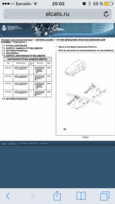

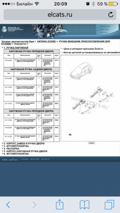

German_SPB Опубликовано 15 февраля, 2016 Жалоба Опубликовано 15 февраля, 2016 Подскажите ручки у антары задних дверей зеркальные ??? В смысле нет лево-право .
S@chok Опубликовано 15 февраля, 2016 Жалоба Опубликовано 15 февраля, 2016 Судя по всему есть левая и есть правая. Хотя это касается корпуса.Если касается просто наружной ручки, то не имеет значения.Причём неважно ещё перед это или зад.Колпачки по краям идут отдельно.
S@chok Опубликовано 15 февраля, 2016 Жалоба Опубликовано 15 февраля, 2016 Не за что. Главное выбирайте хромированные, т.к. грунтованные это для Enjoy.
