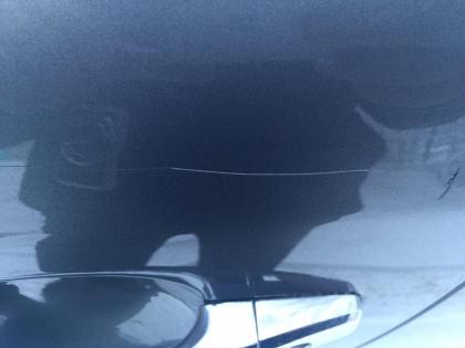

xtram Опубликовано 26 января, 2015 Жалоба Поделиться Опубликовано 26 января, 2015 Доброго все времени, поиск (странно как то работает) не помог, хотя понимаю, что я не первый и не последний. Если одето-то существует подобная тема, прошу указать, а эту удалить. По существу, обнаружил на двери в самой верхней части царапину от чего то острого, явно не сам а какие то нехорошие люди, слышал есть какие то карандаши или что то типа того. Подскажите по-та как правильно называется или иной способ кроме покраски и/или полировки.Спасибо Ссылка на комментарий
БиБиkа Опубликовано 26 января, 2015 Жалоба Поделиться Опубликовано 26 января, 2015 Если царапина до грунта то карандаш тут не поможет.Ну вы хоть фото царапины выложите,а там посмотрим что с ней сделать можно. Ссылка на комментарий
xamlet Опубликовано 26 января, 2015 Жалоба Поделиться Опубликовано 26 января, 2015 Вообще самый оптимальный вариант эмаль с кисточкой (в цвет авто)... Меня выручает всегда при небольших дефектах... Аккуратно можно нанести, точно по форме царапины или скола (при помощи проволочки или иголки)... Сохнет быстро и главное не дает "зацвести" месту скола или царапки... Купить легко в любом авто магазине (если у машины цвет не уникальный)... Ссылка на комментарий
магнитчик Опубликовано 26 января, 2015 Жалоба Поделиться Опубликовано 26 января, 2015 глубокую царапку трудно убрать. Либо локальная покраска у спецов либо деталь целиком. Карандаши - до первой мойки. Я пользую виниловую пленку, подобрал в цвет кузова. Как вариант. Ссылка на комментарий
xtram Опубликовано 26 января, 2015 Автор Жалоба Поделиться Опубликовано 26 января, 2015 Если царапина до грунта то карандаш тут не поможет.Ну вы хоть фото царапины выложите,а там посмотрим что с ней сделать можно.как то не подумал :) нет не до грунта Ссылка на комментарий
4c4556 Опубликовано 26 января, 2015 Жалоба Поделиться Опубликовано 26 января, 2015 Трудно оценить глубину, но я бы полирнул элемент 1000-1200 р. Ссылка на комментарий
xtram Опубликовано 26 января, 2015 Автор Жалоба Поделиться Опубликовано 26 января, 2015 Трудно оценить глубину, но я бы полирнул элемент 1000-1200 рПойду трудным путем :) пусть тогда страховая занимается, всем спасибо за ответы. Ссылка на комментарий
