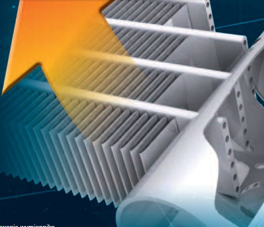

Конструкция конденсатора выглядит примерно следующим образом:
Что там могло вздуться?
Link to comment
да пес его знает. это же официалы:-) там был целыц консилиум и электрик и механик и гарантийщик. мне так сказали. я грешу еще на помпу...ну поменяют потом и ее.:-)
