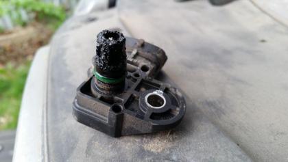

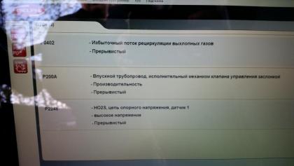

Приветствую всех. Спасибо Евгению26, что уделил время, действительно продуктивно пообщались. Теперь есть над чем поработать до окончания гарантии. Однако вопрос вот в чем, сейчас цокота нету, слив обратки равномерный. Был ли он (слив) равномерным, когда был цокот? Я не уверен в этом... ниже выкладываю на тест обратки форсунок: https://youtu.be/zohMAiArbMk датчик: (после его очистки я не ощутил изменений в поведении машины) ошибки:
Радик, Сегодня расход ХХ постоянно около 2-х... Я датчик по воздуху не чистил. Я не знаю когда это началось, не смотрел прежде. Ошибки, надеюсь, сегодня посмотрим, отпишусь по результатам...
