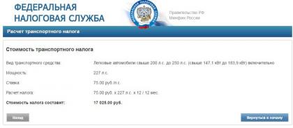

  2. Знать ничего не хочу ни про какие 22 с половиной :mad: мне платёжка на 17,250 приходит тк по ПТС 230 конскихсил (и то я считаю грабёж :no2:) А кроме всего прочего пытаются через суд повторно заставить налог платить. Лично меня пытались нагреть трижды. Приходится хранить ВСЕЕЕЕ платёжки. Каждый год у них там в налоговой то одно то третье :fool: ...У меня знакомого заставили повторно заплатить налоги 3х летней давности т.к. он не смог предоставить квитки подтверждающие платёж. Ска бред же... :shok: ну не суть, Бог им судья. Это уже тема для других форумов - по налогооблажению!
  3. Хорошо хоть этот движок "задушили" евром4 до 227 кобыл и платим мы "всего лишь" ~17,5тыс целковых. Изначально наш движок 3.2V6 комплектовался 255тью жеребцами и ставился на крайслеры (сэнсэи поправьте, если ошибаюсь).)) Вот тогда налог бы был :chelust: поболее раза в три....
