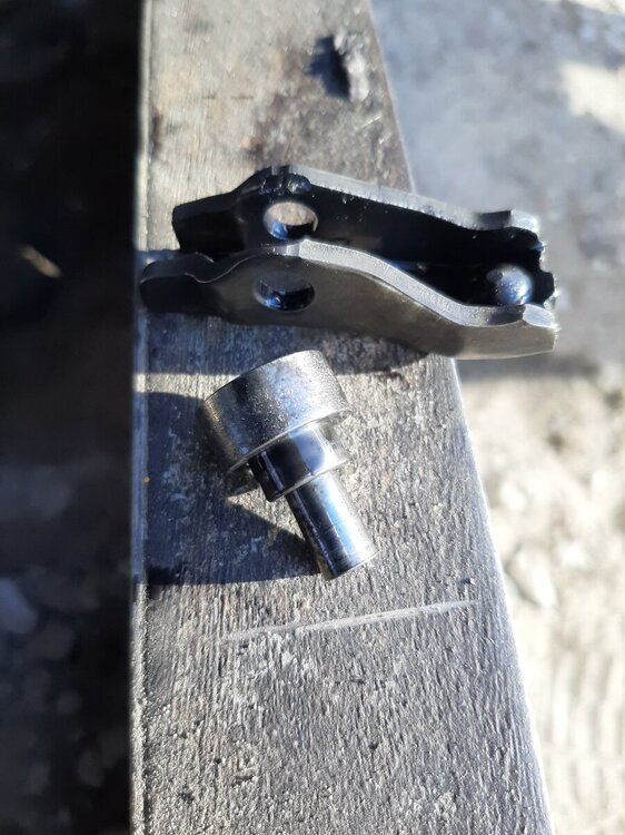

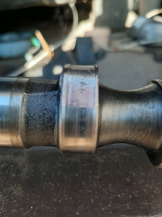

  2. Такая же беда была. Стук, потеря тяги. В роликах рокеров никаких иголок нет. Замена рокеров, распредвала, ремня ГРМ с роликами.

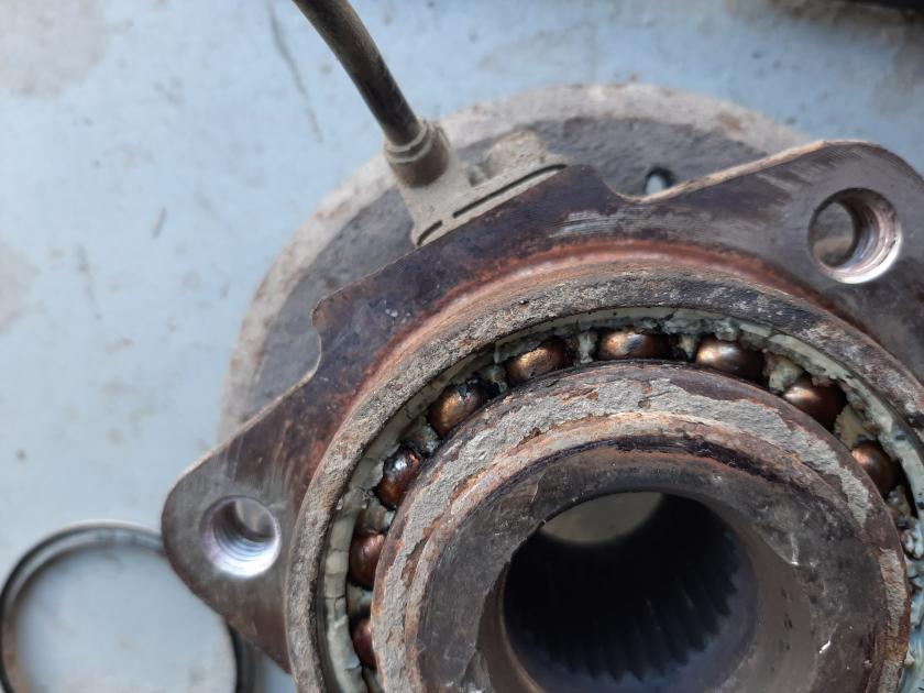

  15. Распилил снятую ступицу, вот из-за этих раковин был гул летящего АН-24.
  16. На спидометре 180 т.км. Моих 53 т. Похоже, это родная ступица, т.к. одну менял 2 года назад.Поставил "илджин". Попозже рассмотрю стару Ю, хочу распилить, посмотреть, что там внутри.
  17. Ищи массу на фонаре
  18. Сегодня поменял левую ступицу. Гул был на любой скорости, появилась вибрация на руле. После замены непривычная тишина. Вскрыл старую ступицу, смазка вроде бы есть, но ничего не смазывала.
