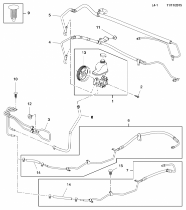

  11. Золотые слова! Открываю капот, вижу насос гур, на нем сидит бачок, от бачка две трубки отходят. Думаете, я ни разу туда не заглядывал? Тогда перефразирую вопрос. Подача от насоса идёт напрямую в рейку, а обратка через трубчатый «радиатор»?
  12. Не понятен ваш сарказм. Лучше никакого ответа, чем такой. Спасибо.
  13. Здравствуйте. Как определить какая магистраль подающая, а какая обратная на рестайле 2,4 л? Предполагаю, что №4 или №5 - это подача от насоса. №6 или №7 и №8 - это обратка от рулевой рейки. Поправьте меня, если не прав.

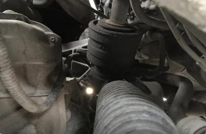

  14. Начала потеть рулевая рейка в районе верхнего сальника. Год выпуска авто 2014. Пробег 60000 км. Уровень масла в системе ГУР пока в норме. Планирую добавить в масло какую-нибудь присадку для восстановления эластичности резиновых уплотнителей. Снимать рейку и менять сальник пока нет желания. Да и не имеет смысла пока. Пробовал ли кто-то подобные присадки в системе ГУР?

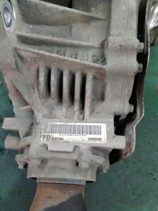

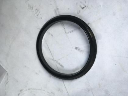

  15. Авто 2014 года, 2,4л. Я первый хозяин. На пробеге 59000 км обнаружил протечку масла на стыке АКПП и раздатки. Не стал дожидаться падения уровня масла, решил заменить протекающую манжету (фото манжеты прикрепляю). Номер манжеты 19208891. Делал на СТО. Снятая манжета за 5 лет стала очень твердой, деревянной. Думаю, что материал этой манжеты не подходящий. Так же закралось сомнение в целесообразности использования масел на основе ПАО-синтетики в раздатке. Как известно ПАО-синтетика "сушит" резиновые уплотнения. Я как раз такую и заливал. Возможно, лучше использовать полусинтетику. Прикрепляю так же фото номера своей раздатки.
