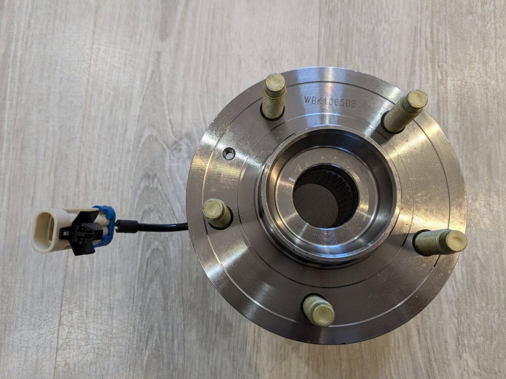

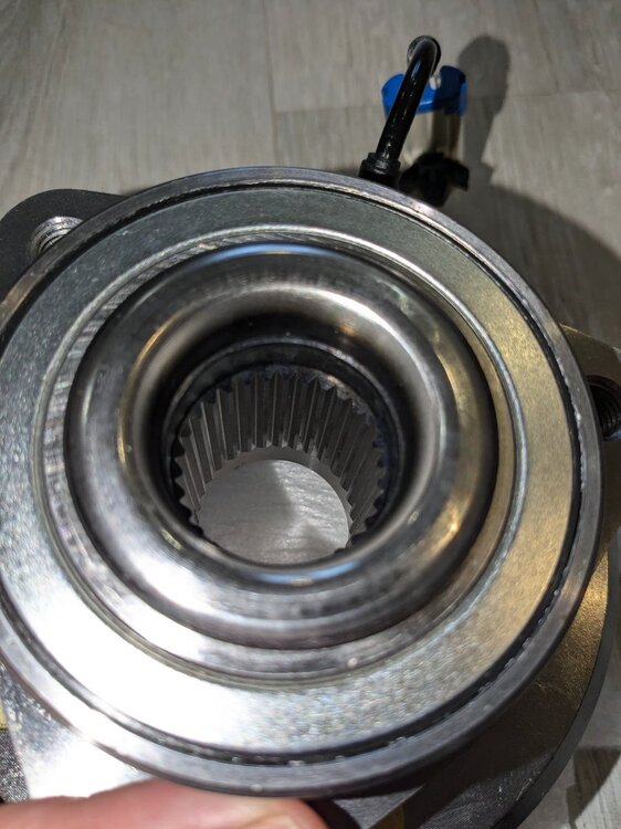

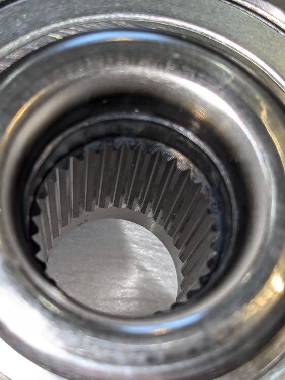

  4. И так, родная правая передняя ступица отходила 70 тыс. Левая приказала долго жить на 88 тыс. Правую менял на Iljin. Пока ходит. Ввиду почти двухкратного роста стоимости, и росту паленки (судя пототзывам выше), решил чисто ради эксперимента поставить неоригинал, но заводской. Не паленку. Как то тысяч 10 назад уже ставил натяжитель Krauf. Полет нормальный. Ценник тоже. У https://krauf.ru/ есть единственный партнер по продажам, которого они указывают на своем сайте это фирма Вольтаж https://voltag.ru/catalog/group/voltag_wbz1065_stypica_v_sbore/ Стоимость прыгает от 4500 у Вольтаж(официала) до 9 к в обычных магазинах запчастей. Все хотят заработать... У них есть страница на Озоне и официальная гарантия 6 месяцев. ХЗ как работает. Надеюсь проверять не придется. Сама ступица на вид сделана очень качественно. Болты с покрытием, гайка в комплекте, шлицы с закалкой (видно по фото). Фурнитура датчика тоже сделана идеально. Подкопаться не к чему. Буду держать в курсе сколько проходит.
