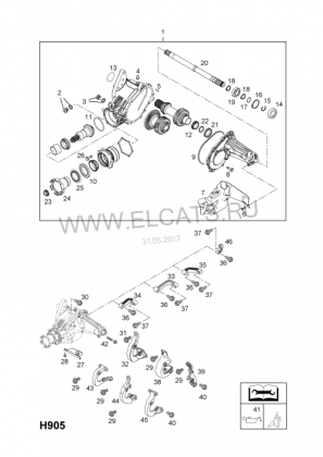

  11. Если так , то отлично . Я то по схеме думал , что он на валу перед подшипником. Переплаченные 80 рублей не нанесут большой прорехи в месячном бюджете :D:

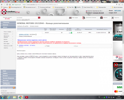

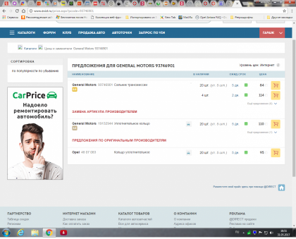

  12. На автодоке нет , на экзисте тоже.....на емексе есть ....но он идет как замена 93746901 B) И смысл ? Подожду привоза , посмотрю
  13. на exist.ru есть описание этого сальника КАРТЕР РАЗДАТОЧНОЙ КОРОБКИ Код 48 07 83 УПЛОТНИТЕЛЬНОЕ КОЛЬЦО ( ЗАМЕННЫЙ КОД - 48 20 731 ) Они все взаимозаменяемые
  14. есть информация :"... Описание товара: САЛЬНИК ПРИВОДНОГО ВАЛА РАЗДАТКИ КАПТИВА / АНТАРАСальник под номером 19132944 с мая 2013 года снят с производства. Вместо него теперь выпускается сальник под номером 93746901....."
  15. Номер 17 на схеме. Так он идет как официальная замена этому , а он на схеме обозначен как правый GENERAL MOTORS 19132944
  16. точно- левый .....они не одинаковые ? А масло специально родное выбрал - за все эти годы вело себя отлично , даже в 35 градусные морозы.
