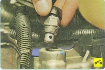

Отлично, нашли его! Теперь подскажите, пожалуйста, что с ним сделать, какие профилактические работы, чтоб убедиться в его работоспособности. Я так понимаю эти работы будут осложнены тем, что сапун находится в корпусе механизма выбора передач, и чтоб что-то сделать, нужно будет демонтировать весь механизм?

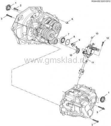

Такого быть не может. Изучайте, то, что я выложил выше. Думаю, что в рестайле не стали делать ничего инновационного и он находится в штоке выбора передач. То, что Вы выложили выше я изучил. Дополнительно изучил вот здесь http://clubcaptiva.ru/RU/Documents_2011/Captiva/ Про МКПП F40-6 там в самом низу страницы. Про сапун и картерные газы, про течь МКПП там нифига нет. А вот про АКПП там полно информации. На механизме выбора передач есть какой то колпачок, попробую его снять, но на сапун он не похож... А так же интересно, какое же вязкости трансмиссионное масло советует GM в МКПП, опять же по ссылке ничего не сказано? А вот про раздатку говорят что 75w-90.
А может быть такое, что на новой 6-ступке нет сапуна? Или он должен быть всегда? Я не могу его найти никак, по крайней мере сверху, а по бокам обзор ограничен.

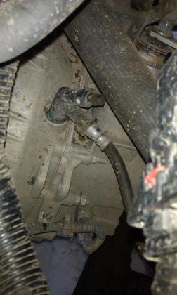

Масло то с завода там болтается. Обычно не доливают. Может на МКПП по-другому... Вот что на коробке я нашел Сверху резиновая заглушка, а боку шланг, потом переходит в трубку и уходит в этот маленький бачок гидропривода сцепления К расширительному ничего не выведено, а только лишь пустые места для крепления чего-то... Напомните, пожалуйста, кто знает, как в МКПП-6 узнать уровень масла? Палочкой через заливную?.. Или только сливать и заливать по новой нужный объем 1,7-1,8 литра?
