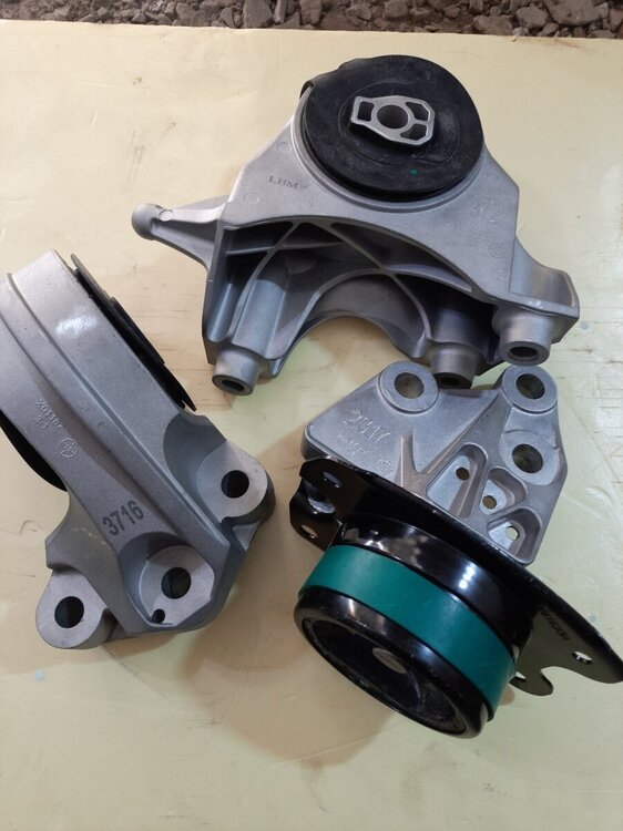

  23. Синтек, у меня лично, угорал гораздо заметнее, но не в таких количествах, и должно же оно куда то деваться... Если ни где не течет, свечи не в масле, вентиляция чистая, то я бы попробовал какое ни будь проверенное 10В40 типа Кикс или Зик (их вроде пока не подделывают и качество стабильное) с разбавлением 5-10% эстеровым покатать с заменой каждые 1500-2000 т.км. Ну и да, попробовать раскоксовку. Все таки перебирать двигатель уже совсем крайняя мера.
  24. А звук после чего появился? Просто ни с того ни с сего ? Или перед этим что то делали? У меня, например, такой звук появился после замены радиатора. На сервисе забыли вспомнить, что нужно подлить в АКПП жидкости. Опору правую смотрели? Шрусы, ступица, резина - не исключаете? Маховик, ролики, натяжитель....
