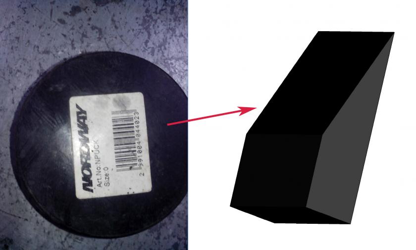

  2. Добрый день, клубни! На машине при повороте руля, только в левую сторону, появился небольшой стук районе начала поворота. Появлялся не часто и только после поездке на машине 20-30 минут. Машине почти 4 года, пробег 44500 км. Заехал на сервис, посмотрели, сказали, что все в порядке. Мастер сказал, что рейку при прогреве немного выворачивает, так как 2,4 упор рейки только в одном направлении (на дизелях одна из втулок по-другому сделана и такой проблемы у них нет). В таком положении рулевой карданчик при повороте задевает (наверное за кузов - не уточнил). Мастер предложить сделать клин из хоккейной шайбы, и задавил ее между рейкой и подрамником. Сделали. Второй день - полет нормальный. Место установки - с левой стороны (там где рулевое), указал на фото. Фото взял с сайта https://chelyabinsk.alta-karter.ru/. Получившийся клин тоже попытался изобразить.
