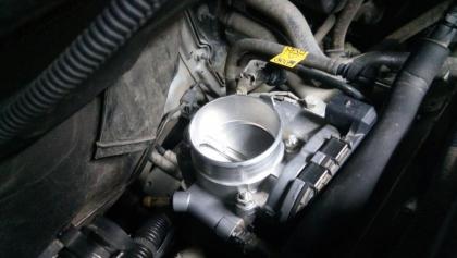

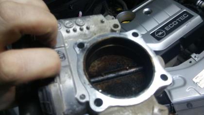

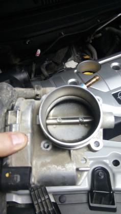

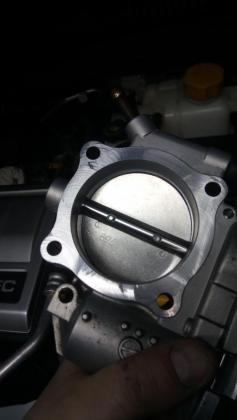

  19. По Крымскому еще никто не гонял мосту? В августе хочу покататься по Крыму, благо не первый раз знаю укромные местечки :D:
