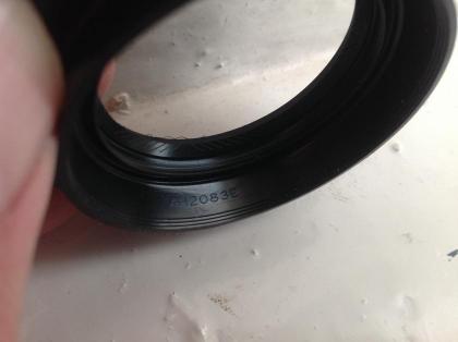

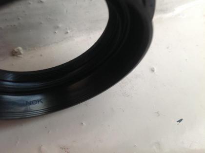

  9. Вот забрал сальники.Коробочки не по размеру.На самом сальнике написанo NOK и номерок

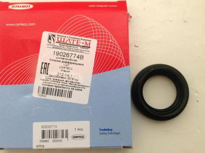

  12. Тоже потеет неслабо сальник правого привода,капель нет пока,масло есть.Сегодня заказал сальники,аналоги тойотовского от Кортеко,но похоже лопухнулся,отзывы в интернете по КОРТЕКО не ахти.Буду искать все таки тоетовские.Они левые и правые есть?Или универсальные?

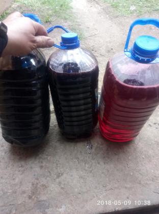

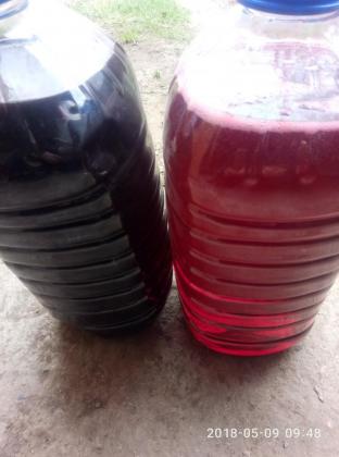

  23. Поменял масло в АКПП,залил ЗИК Дексрон 6.Слилось 5 литров .Залил чуть меньше,проехал пару километров,слил еще раз.Залил еще около 5литров.На холостом погонял,отвернул контрольную пробку,слилось около 100мл,завернул когда начало капать.Слитое масло темное,горелым не пахнет, взвеси какой-либо не увидел.Пробег чуть больше 60 тыс.Менял предыдущий раз на 37тысячах.
