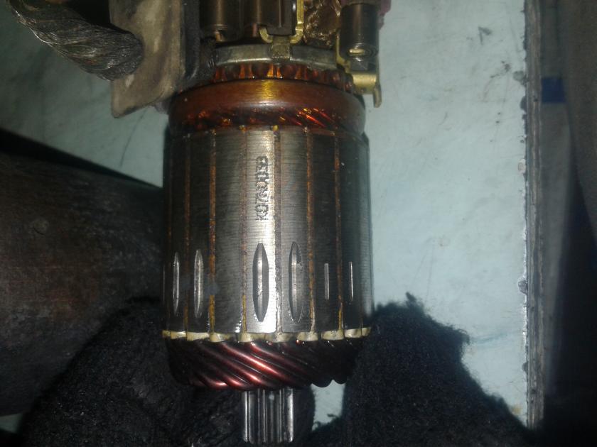

контакты втягивающего зачистил... пришлось сточить почти миллиметр... они перестали доставать.. подогнул немного... в итоге поработало 4 месяца и опять начал пропадать контакт старта.. громкий щелчек втягивающего есть.. старта нет.. заменил втягивающее на новое... разобрал ради любопытства старое.. контакты позеленели, но прогара нет...

я из маленького набора головок одну проточил по наружной части на наждаке.. болты затянуты не очень сильно.. для интереса разбирал втягивающее.. подгоревшие контакты.. неровности.. малое пятно контакта... то прогарит одно место, то другое... и ооочень малый зазор на прикосновение.. https://www.antara-club.ru/index.php/topic/7267-schelkaet-rele-i-ne-zavoditsia/?p=274130

стартер так же заодно разбирал, но там все надежно и может работать еще очень долгий период времени судя по тому что пробег уже 240 тысяч.. очень большая вероятность что контакты во втягивающем подгорели.. износ 1 мм и они не будут соприкасаться по причине малого зазора при упоре штока.. цена нового втягивающего 850-1200 рублей..

по симптомам контакты во втягивающем не замыкают.. у меня так было на днях... заменил втягивающее.. по крайней мере не думаю что стартер от дорестайла 2,4 отличается от других... по крайней мере втягивающее подходит для большого количества машин.. щелчёк громкий слышен.. стартер не крутит.. попробовать можно принудительно, как в старину перемкнуть два болта отверткой.. Ради любопытства разобрал втягивающее.. контакты были зеленые. Видимо частые проблемы с системой ОЖ дали свой результат. несколько раз ОЖ попадала видимо на стартер. И еще выяснил что наше втягивающее отличается от Вазовских тем, что сам сердечник у нас ударяется в упор корпуса и усилие на контакт идет через пружину по единому тонкому штоку с минимальным ходом контакта.. У Вазовских удар сердечника идет через промежуточную вставку, но остановкой сердечника является видимо контакт.. по крайней мере чувствуется что контакт в Вазовском втягивающем надежно поджимается... и еще у нас очень маленький ход на нажатие контактов и он почти в конце удара сердечника.

у меня старенькая Антарка 2007 года... поправьте пожалуйста если у меня не так оформлено на странице.. а то кто то ругался что не стыковки.. разбирал стартер из любопытства.. тем более что хотел заменить и датчик детонации и заодно шлангиОЖ.. без съёма впускного коллектора этого не сделать, а тут раз уж всё в кучу навалилось.. напайки из серебра я тоже хотел там увидеть, но нет.. там был четкий рифленый рисунок от фрезеровки где контакт не касался.. так же там не было и следов выгоревшего серебра.. поэтому я смело зачистил и поставил.. теперь время покажет.. теперь снять и поставить стартер у меня займет 4 часа... почти как автомат Калашникова...
при попытке развальцовки сделал подобие оправки для зажима в тисках.. но почти поломав решил просто распилить.. соответственно оправка не нужна.. для восстановления всего что поломал обмотал изолентой и замазал места слома клеем Поксипол.. три приема подмазывания и поддтачивания и все восстановилось.. работал не аккуратно, так как как похоронил уже эту деталь... но думаю в сервисе по ремонту стартеров и генераторов делают теми же способами. после собираем все назад, намазав место посадки клеем Поксипол и завальцовываем.. в принципе получилось все добротно... несмотря на то что разбирая там все раскурочил по незнанию.. по стартеру все проще единственная трудность возникла с установкой щеток.. проблема решилась легко.. с помощью двух П-образных скобок из проволочек.. четыре пружины взводятся и стопорятся скобками.. после установки узла щеток скобки вытаскиваются. собрать стартер не правильно невозможно.. там все с метками
извините .. фото 2 и 3 перепутались.. напильником зачищаем контакты до ровного места. А аккуратно выбиваем ответные контакты-болты... здесь стоят шайбы, которые стопорят болт после затягивания.. их надо отвернуть по резьбе зацепив маленьким газовым ключом.. я просто спилил их с одного края и снял.. выбив болты так же напильником зачищаем контакты.. у всех наверно возник вопрос?? нафига?? проще купить чем колхозить... скажу что втягивающего отдельно в интернет магазине не нашел, а целиком стартер и не нужен за 5,5 рублей... да и сроки поставки уходят в новый год... так что не хочется ставить машину до нового года..
всем привет! вылечился.. разобрал стартер.. если руки из нормального места растут, то там все чинится.. стартер в идеальном состоянии и там ломаться нечему.. пробег 240 тыщ.. щетки как новые, все шестеренки в редукторе идеальные, втулки и подшипники тоже.. проблема была в контактах втягивающего реле и возможно отпаялся провод катушки втягивающего, но это не точно, так как увидел когда разбирал втягивающее и изрядно его потрепал.. при наличии данного опыта разобралось бы все без разных казусов. так выглядели подгоревшие контакты кому интересно опишу процедуру разборки вдруг кому то рукастому будет некогда ждать поставку нового стартера : снимаем стартер отворачиваем втягивающее.. тут нужны головки звездочки... Е?? какое не знаю.. так как таких не было отвернул шестигранной головкой 4,5 проточив ее по наружному диаметру. Втягивающее с вилки снимается без каких либо проблем.. далее нужно отрезным диском толщиной 1 мм отпилить вальцовку корпуса втягивающего.. я сначала пытался развальцевать, но покрошил часть корболитовой вставки... думаю не надо обьяснять что пропил делать не глубоко... должно получится отпиленное кольцо толщиной 2-3 мм. после удаления вальцованной части выпаиваем контакты катушки.. во всех втягивающих намотано по две катушки. одна для втягивания, другая для удержания.. провода скручены вместе с одной стороны. после распаивания аккуратно вытаскиваем группу силовых контактов.. так выглядит распакованное втягивающее..
