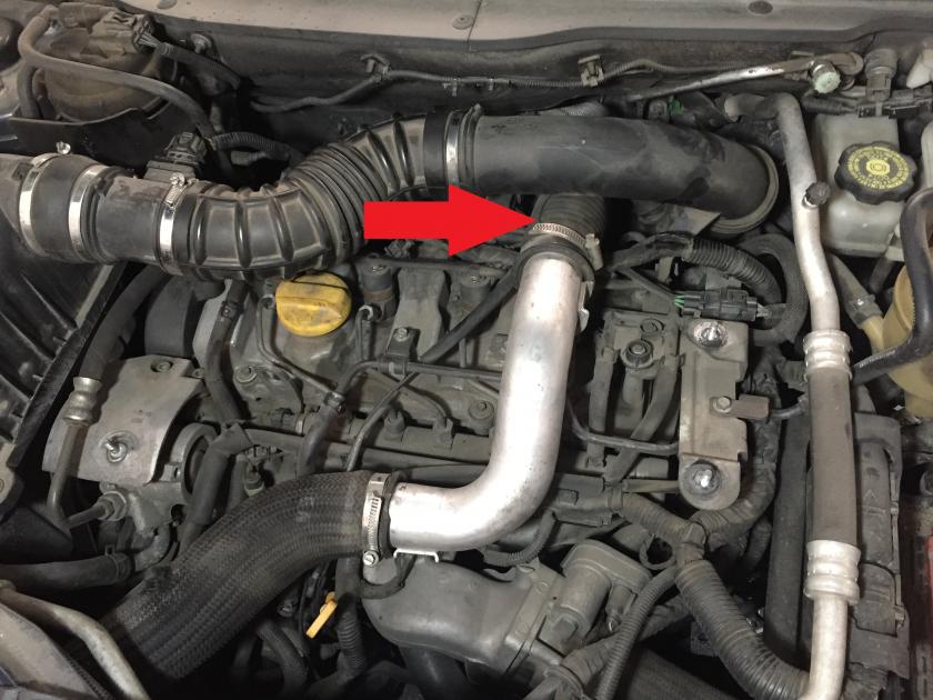

  1. Всем привет! Коллеги-антароводы, кто сталкивался с заменой патрубков, которые идут от турбины к интеркулеру? На последнем издыхании патрубок из турбины. Треснул и пока держится на нитях (видно даже на фото). Сколько ещё протянет хз. Один раз уже менял его. Тогда оригинал не нашли, впихнули подходящий. Второй имеет протёртость от крышки. Думаю менять оба. Где брали? Что ставили? Оригинал или ...? Покопался на форуме, нарыл одну тему, но там инфы нет. Помогите советом.
  2. только оригинал GM
