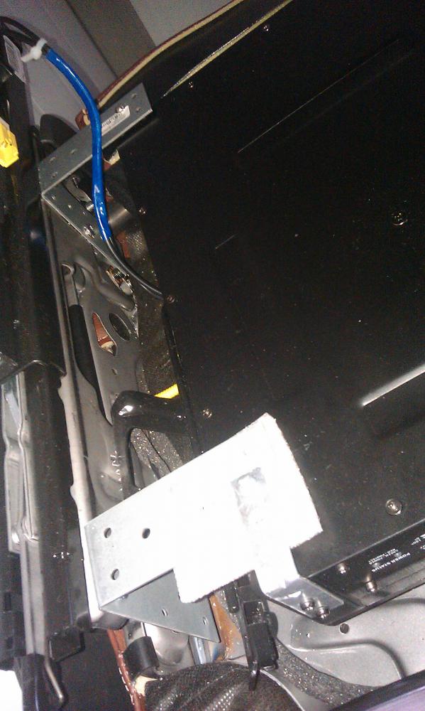

Пришлось задвинуть на полочку под водительским сидением. Отрывать крепеж не стал, просто примял его к низу. Усилок-САБ сначала хотел задвинуть поперек, но при этом настройка и торчащие провода будут не к месту. Поэтому решил именно так, как на фото. Места по бокам предостаточно, по этой причине пришлост такие мощние уголки ставить. Габариты можно посмотреть в любом интернет магазине на Focal IBUS20.1. У него самый малый размер по высоте. Но сейчас понимаю - это по фигу, т.к. +-3-4 см тоже бы поместился. Но, есть одно Но!!! Теперь при качественном прослушивании музыки пассажир получает массаж, т.к. все прикручено к шасси сидения. Это единственный минус. С другой стороны при сдигании сидения усилок 100% невидим, но провода в движении и надо оставлять запас. При установке заменил наличие двух штатных отверстий в поле салона, которые могут помочь при установкее усилка намертво в пол. Это отверстия для кремпления держателя огнетушителя ОПЕЛЯ. В акссессуарах есть и такое! Короче осталось настроить и обкатать!

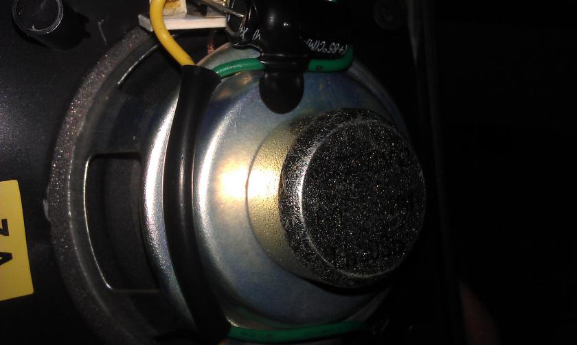

Все! Я завершил все работы. Получилось бюджетно. Сзади Helix 105 коаксиалка, спереди Morel Tempo 6 компонентная. Услилитель+Саб Focal IBUS 20.1. Долго придумывал, как разместить его под пассажирским сидением. Прикрепил 100% с помощью строительных уголков. Фронт подключен бескислородной медью. Протянул под порогами и с трудом протащил через сальник в дверь. Шумка всех дверей. ГУ - Mydean 1019. Центральный динамик оставил родной. Межблочный провод - бескислородка daxx. Вчера все закончил, настройку оставил на потом. Слишком заморочился... Ниже фотоотчет процесса + размер центрального динамика - если кто захочет его заменить.

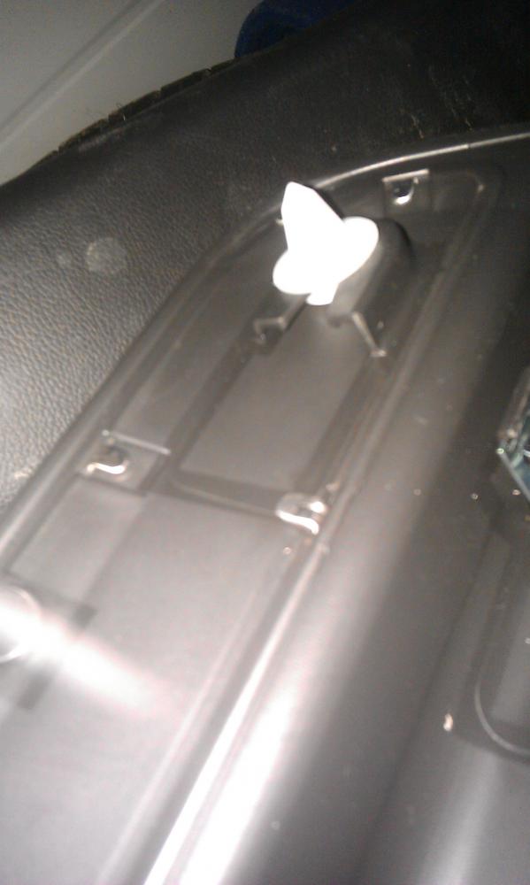

ДА, снимается на раз-два съемниками. Если их нет, то их можно легко сделать. Нужно взять 2 электрода 3мм или аналогичные штыри (м.б. спицы.) Изогнуть П-образной формой. Электрды нужно очистить от покрытия. На концах спиц (4-ре) для 100% результата нужно сделать канавки. См. процесс на фото. После наличия девайся - вынимается за несколько секунд!

В тех.описалово информация только о левых и правых громкоговорителях. О центре инфы не нашел. Отсюда и вопросы, чтобы не разбирать два раза. Какой диаметр центра 8 или 10?

Какой размер центрального динамика над дисплеем? Как он подклечен на заводе? У штатной магнитолы есть отдельный канал на центр или он мостом стоит? При замене фронта на компонентную не будет ли центр портить картину?
