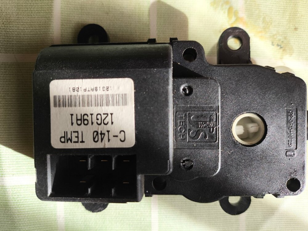

  1. После замены сточенной шестерни контактная группа на плате и ножки на шестерне были очищены. Тут вопрос в другом- после сборки привод заработал и перевел заслонку в холод, назад в тепло уже не отработал, поэтому и спрашивал есть ли разница как устанавливать шестерни при сборке ну хотелось бы знать какие напряжения приходят на разъем при установке регулятора температуры на холод и на тепло- может сам блок контроля уже все
  2. День добрый одноклубникам. Случилась тут интересная штуковина, перерыл наверное все темы, но конкретно по такому поводу как у меня ничего не нашел. Есть отдельные упоминания, а вот чтобы доходчиво разжевано- нет. Итак: перестала регулироваться температура воздуха, что дует из печки, жарит горячим что в авто что в ручном режиме и на поворот ручки регулировки температуры не реагирует. А при снятом бардачке четко видно, что тяга не ходит. Снял я этот привод, который находится, как уже говорил, слева от бардачка в нише ног переднего пассажира, открыл его и увидел, что сочилась пластиковая шестерня червячной передачи, которая насаживается на вал электромоторчика. З D принтер нам в помощь, но и с новой шестерней работы не получилось- теперь привод переводит заслонку в положение "холод" и дует соответственно только холодный воздух. При сборке все шестерни и угол поворота тяги были выставлены в изначальное положение, вроде бы, сейчас уже и уверенности нет. Решил посмотреть на разборках сей привод. Exist даёт его номер 96469260, разборки под этим номером дают внешне похожий блочок, только у него поводок вращается с той стороны, где подключается проводка, а на моем с обратной плюс обозначение С-100. На моем блочке вообще нет децимального номера, написано только С-140 TEMP 12G19A1. Поэтому несколько вопросов для размышления: -можно ли неправильно установить шестерёнки в приводе; - какой в конце концов номер у привода заслонки на дизельной антаре; -чем отличаются блочки с обозначением С-100, С-145 от С-140? Ну и пару фото - со стёртой шестеренкой и маркировкой булочка. Буду рад любым конструктивным мыслям.

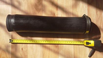

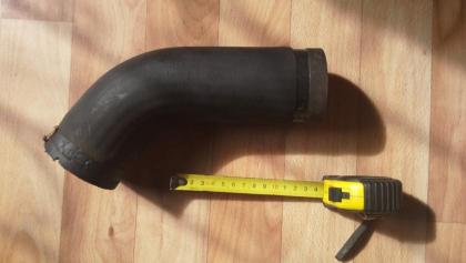

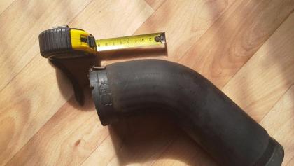

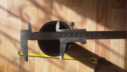

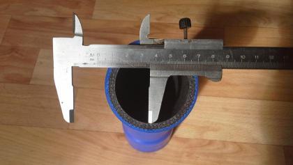

  10. На рулетке длина патрубка от края до края, штангенциркуль- внутренний диаметр. Чуть нп забыл- угол изгиба впускного патрубка 25 гр, выпускного 50 гр.

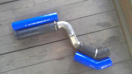

  11. По просьбам выкладываю размеры всех трех патрубков. Искривленные патрубки мерялись по оси до линии изгиба. Верхний прямой: Выпускной искривленный: внутренний диаметр такой же, как и у прямого. Впускной искривленный: Как я уже писал ранее, впускной патрубок, присланный мне, не соответствует по внешнему виду оригинальному, я его менять не стал, тем более, что у меня впускной целый, но похоже, что этот подойдет.

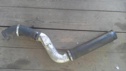

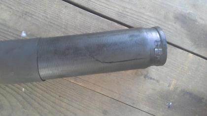

  12. Тяга пропала, после 2500 оборотов перестала тянуть, дым черный из трубы как от камаза старого, ошибка р0101, в общем там сразу было понятно, что движку воздуха не хватает. Заклеить или скотчем обмотать не выход, турбина хоть и низконаддувная, но скотч не выдержит. Да и учитывая сколько нужно ковыряться, пока до патрубка доберешься, лучше сразу на новый поменять. А по деньгам- тут все индивидуально. Пробег 190000 км
  13. Конечно не очень остроумно, но все патрубки под капотом, хоть фото выложите
  14. Рулеткой не мерил, но относительно оригинального пришедший патрубок длиннее на 2-3 см. Если нужна точная длина, то в выходные приеду на дачу и замерю

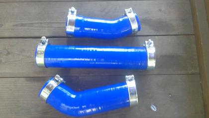

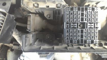

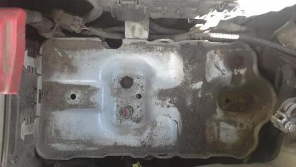

  16. Итак, патрубки пришли, от Брянска до Питера 6 дней. Смотрятся ничего, силовые хомуты в наличии. Сегодня решил поменять патрубки, пока на даче время есть и погода хорошая. Первый этап- снять АКБ, думаю все знают как это сделать, поэтому фото не делал. Второй этап- снять площадку под АКБ. Четыре гайки легкодоступны, нужна гова на 13,но к этой же подставке прикреплена коробка с предохранителями, так что снимать придется и ее. Снимаем крышку откручиваем гайку на 13 и три болта на 7, вытаскиваем площадку с предохранителями, она держится на защелках и получается вот это Под площадкой три контактных разъемов, держатся на защелках, их надо вытащить чтобы добраться до гаек на 10. Сбоку слева еще один разъем, его отстегивпем а гайки откручиваем, отстегиваем два разъема от блока, который приклеплен слева к площадке под АКБ и вытаскиваем наконец эту площадку. В общем ничего сложного. После этого выпускной патрубок представляется во все красе. Если хотите поменять только прямой патрубок, то достаточно открутить два хомута, к ближнему хомуту доступ свободен, с дальним посложнее, но открутить тоже можно. Я же решил поменять и нижний патрубок заодно. Если будите менять и его, то по опыту скажу, что есть только один путь. Надо открутить хомут нижнего патрубка, тот, который соединяет нижний патрубок и радиатор, затем открутить хомут, который соединяет верхний прямой патрубок и аллуминиевую трубу, затем открутить болт на 10, который крепит данную трубу к двигателю. Ну и потом аккуратно вытащить аллюминиевую трубу с нижним патрубком вверх. Она вытаскивается, не сказать что легко, так как кронштейн цепляется за все подряд и трубу вытаскивая вверх надо периодически поварачивать. Это делается для того, чтобы когда будете ставить ее назад, сначала нужно будет установить и закрепить под нужным углом нижний патрубок. Если это не сделать, то потом не удастся затянуть хомут, соединяющий нижний патрубок и аллюминиевую трубу. В общем выпускной патрубок в сборе выглядит так А это фото с новыми патрубками Кстати, они оказались чуть длиннее оригинальный, поэтому их пришлось укоротить. Дальше все легко, укорачиваем и присоединяем под правильным углом нижний патрубок, засовывам все назад, натягиваем нижний патрубок на радиатор, хомут пока не затягиваем, присоединяем верхний прямой патрубок к корпусу дроссельной заслонки и надежно затягиваем хомут, соединяем второй конец прямого патрубка с аллюминиевой трубой, крепим кронштейн этой трубы и после этого зятягиваем остальные патрубки. Забыл сказать, посадочные гнезда под патрубки и под хомуты смазывал силиконовой смазкой. Все остальное собираем в обратной последовательности. Вот такой внешний вид на новый верхний патрубок А вот такая дырень образовалась в родном патрубке Как результат, при оборотах больше 2500, когда включается турбина, постороннего свиста не стало и черный дым из выхлопной трубы не идет. Ну а на ходу проверю завтра. И еще один момент, входной патрубок по внешнему виду не соответствует тому, что прислали. Родной в виде гофры со стальной проволокой в качестве усиления, прислали обычный прямой, но размеры подходят. Входной менять не стал, внешне он в отличном состоянии, интересно, у кого-нибудь он отказывал? В ощем, текста написал много, может кому-нибудь поможет информация.
  17. Как писал коллега Кер7178 в 116 сообщении, я тоже сегодня заказал в Salers-technology комплект патрубков. Уверяют, что он полностью по всем размерам соответствует оригинальным. Заказал все три патрубка, если менять, то все. В итоге, комплект из трех патрубков 5400 р, 6 силовых хомутов 900 р, выбрал пересылку почтой РФ- 600 р в Питер (есть у них и пересылка транспортными компаниями, цену не уточнял, но как правило это дороже). Итого 6900 р, как придут, поставлю и отпишусь, возможно сделаю фотоотчет, раз тема злободневная
