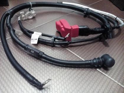

Поменял вчера Силовые провода и втягивающее, пака все Ок. менял в ХВК. Провода мои, втягивающее и работа сервиса. И еще забыл добавить, в сервисе сказали что были случаи когда клиент привозил провода силовые не такие как у меня в комплекте целиком жгут а только плюсовой повод (не самодельные), номера не знают.
В Zzap, 12тр. у самого дешевого продавалы. доставка на следующий день.
если поменять только стартер то старые провода его спалят, на каптиваклубе это уже проходили, менять провода в первую очередь! О чем и свидетельствует Service Bulletin пост 1812 в этой теме

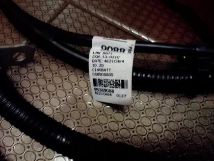

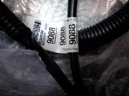

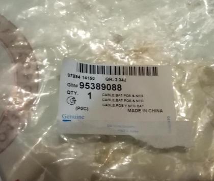

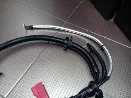

Скатал на диагностику, результат -оплавились силовые провода. втягивающее визуально цело, но официалы говорят менять и то и то. Гарантия закончилась. Вопрос, по теме нарыл номера проводов (новые, одним целым проводом) 95389088 и втягивающее Valeo 182463, это правильные номера поправьте меня те кто уже покупал и ставил, чтобы не лохонуться.
Новый провод это тот что в бюллетене выше описывается (тот что одним проводом идет и на стартер и далее на гену)? Те, учитывая то что у меня стартер стал плохо крутить (медленно) то скорее всего погорел провод и может и втягивающее? Ок, пасиб, бум разбераться.
Вот пасиб, я так понял провода new design уже не сгорят? А с какого года их ставят на авто? И интересно старые провода гарантированно на всех дизелях сгорают?
