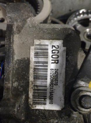

  1. Значит объяcнение такое: в бублике между статором и ротором есть подшипник, бывает он клинит, или клинит блокировка гт (там тоже фрикционы стоят). Блокировка происходит почти сразу после старта, то бишь эти фрикционы всегда в работе, и поэтому изнашиваются. у меня 6t50, такая вот маркировка только на ней, больше ниче нет.

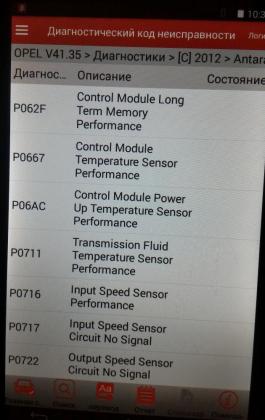

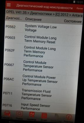

  5. это скорее всего аккум накрылся, у меня там с других модулей тоже ряд ошибок по напряжению. А дальше перегрев (радиаторы чистые), как раз на охоту ездил, буксовал долго, но странно что понижения мощности не было. А дальше бздыньк.

  9. ошибки такие Предварительно срыв блокировки ГТ или распаковка фрикционов, ну и паровозиком пойдет еще и гидроблок, т.к. он первый под ударом, если стружка пошла. Завтра будем поглядеть.

  20. на дизелях стоит 6t50 в корпусе 6t45hd. http://www.antara-club.ru/index.php?/topic/2002-korobka-peredach-akpp/?p=206611 вот это является основной причиной вылета коробок на дизеле. В группе риска те, кто наваливает. а вот в деталях http://s.avtoed.com/threads/chevrolet-captiva-problemy-akpp-6t45e-hydra-matic.6164/
