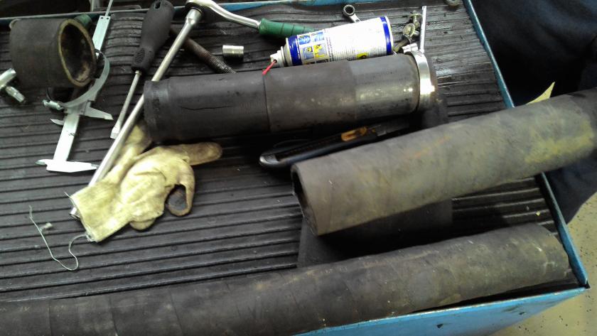

  20. На пробеге 85000 лопнул патрубок идущий от интеркулера на впуск. Цена в экзисте ввергла меня в шок. Обошелся подручными средствами. На работе нашел на складе бухту с армированным шлангом высокого давления, отпилил на вскидку сантиметров 70 поехал в сервис. Итог села как родная. Цена вопроса - запчасти 0 руб, работа 1600 руб.
