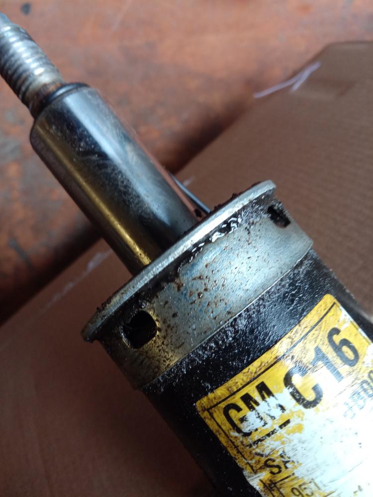

  14. Приговорили к замене передние амортизаторы. Поставил вот такие. Это ACDelco. Едет на них хорошо, очень комфортно. Старые потекли, особенно правый. Вот их фото с наименованиями, это те, которые стояли с завода
