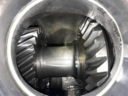

Всем привет. На фотках в этой теме видел аналогичные потемнения и задиры на одной из шейки вала -рядом с конической шестерней, обнаружил такие же и на своем валу раздатки. Кто знает от чего возникает такая выработка ? Можно ли как то проверить работоспособность подшипника вала уже вынутого из раздатки ? (мучаюсь с АКПП , решил и раздатку разобрать-все равно она уже снята)

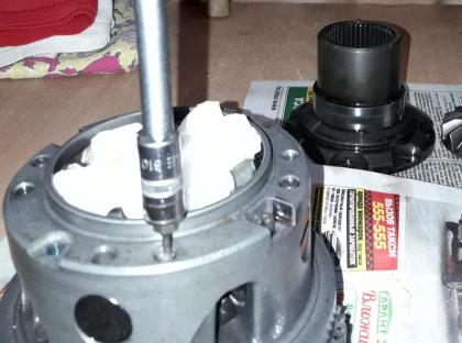

Не вал, а скорее всего как у многих-отломились головки болтов дифференциала.

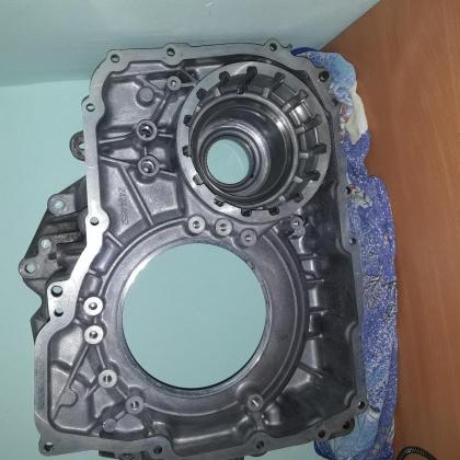

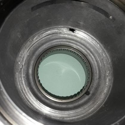

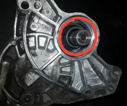

Установили сегодня коробку на машину (после заваривания отверстий и трещин корпуса от отломанных головок болтов дифференциала). Начали заливать масло в коробку и опять образовались капли масла между коробкой и редуктором в том же месте -под выходным вадом к редуктору (даже на незаведенной машине) Пока еще редуктор не снимали, вот думаю откуда может еще течь масло и как проверить ? Трещины в крышке заварили с двух сторон, поэтому наверное течет только по сальнику диференциала, так как коробку уже разбирали шесть раз, плюс последнее время этот сальник работал с маслом вместе с алюминиевой стружкой. Просто между коробкой и редуктором еще устанавливается плоское кольцо толщиной около 8мм -не пойму его назначение ? Ремонтники на станции говорят, что якобы именно это кольцо при стяжке редуктора к коробке и держит масло от выдавливания по стыку между редуктором и коробкой. Но мне кажется что они не правы, так как это функция именно сальника, а не этого плоского кольца. Думаю после снятия редуктора, закрыть центральное отверстие вала (рукой) и во время доливки масла в коробку смотреть откуда потечет масло - если ни откуда, то значит причина в этом непонятном плоском кольце между редуктором и коробкой, если по сальнику-то сразу будет видно. Сальник дифференциала можно же заменить на месте (предварительно сняв редуктор) ? Кто менял, можете подсказать заказной номер сальника ?

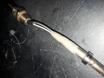

Да уж. Про эти коробки на наших машинах хорошего мало можно сказать - у меня на 60 .км сломался вал, потом кривой ремонтник попался, потом разрушение насоса, потом остальное кольцо лопнул и стерлись фрикционов. Потом этот ремонтников отказался мне ее чинить в очередной раз за свои деньги и вернул мне их обратно. Потом ответ машину в якобы хорошую фирму (Агрегатка), те написали половину деталей под замену и озвучили сумму в 100т.р на ее ремонт. Забрал машину и ответ к более адекватному ремонтнику-перпбрал за 30т.р (с заменой двух клапанов в гидроблока, заменой фрикционов одного из пакетов, шливанул конусность дисков в барабане. Сделал нормальную адаптацию через сайт производителя (с калибровкой муфт) -пики пропали, правда пришлось разбираться с причинами неработающего датчика температуры сажевого фильтра (так как двигатель работал с пониженной мощностью)-оказалось что первый ремонтник сломал мне этот датчик при снятии коробки и ничего не сказал. Пришлось отпилить хвост датчика и обжать на оставшиеся понцы - пока асе работает. Потом решил разобраться с ошибками по датчику руля (так как тоже она появилась после первого ремонтника -проявлялась только при повороте до упора раля вправа) но опять не успил заняться этой проблемой - подходя к машине припаркованной на небольшой горке увидел вытекающую стружки красного масла из коробки. После разборки (а проехал после очередной пятой разборки коробки всего 500км) открутились болты на дифференциала и потеряли крышку коробки -колокол. Вот завтра планирую его заваривать аргоном и проварить эти болты к дифференциала. Надеюсь шестой монтаж будет последним в череде моих изучения этого авто.... Фото колокола Извлечение четырех из шести обломанных болтов. Выполненный ремонт датчика температуры сажевого фильтра.
