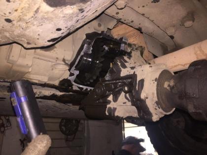

  3. не знаю куда выложить, опять темы нет подходящей :question: - очередной разрыв раздатки на 3.2 по непонятной причине взято с драйва

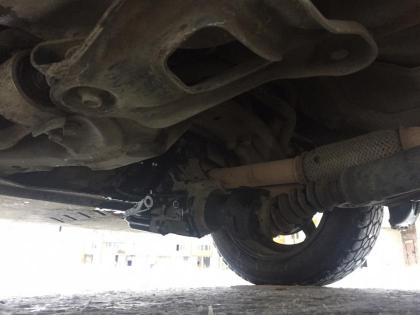

  9. Не могу совместно с ОД найти откуда идет вой в связи с этим вопрос куда обратиться к грамотным местным специалистам, кого посоветуете? Не отправлять к спецам по немецким переднеприводным опелям...деньги на ветер.
  10. :excl: Не могу совместно с ОД найти откуда идет вой, именно вой, а не гул, то усиливается, то ослабевает. Начинается все при начале движения, вой разной тональности от скорости не зависит, на кочках и при поворотах колес, вой не изменяет тональность и не исчезает. Соответственно при полной остановке прекращается. Слышно хорошо из салона. С улицы не слышно. При установке антары на подъемник и вращении колес с работающим двигателем вой не выявляется, его почему то просто нет. У официалов был три раза, один раз вой пропал при подъезде к ОД (как обычно :laugh2: ), два раза при езде по дороге они его слышат, а на подъемнике найти услышать не могут. Если что все жижи в полном порядке и норме со слов ОД. Толи спецы ОД не спецы, то ли... :hmm: Кто подскажет было что то подобное на Ваших антарах и как это лечится??? :popcorm2: PS Вой начинает беспокоить уже пол года, а вдруг что отвалиться :shok: :recourse:

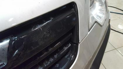

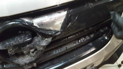

  17. еще один эксперементатор После лютого мороза и горячей мойки моя решетка пострадала. Эх. Сошло прям со льдом))) Придется снимать жидкую резину взято отсюда

  20. как только жидкую резину не назовут))) подготовительные работы только качественно сделайте, а то влага зимой попадет под пленку и начнет отслаиваться резина
