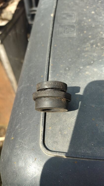

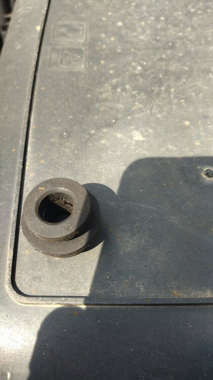

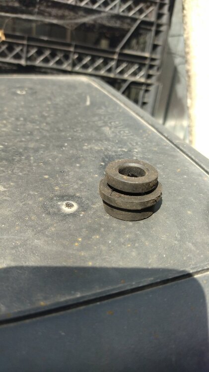

  5. Спасибо за ответы. Остается вариант только с колхозом приблизительно такой же формы от какой то другой марки или отечественного автопрома. Втулка резиновая, полиуретан так не сомнешь, чтобы впихнуть его в отверстие и зафиксировать проточку втулки в пластиковой крышке.
  6. Обнадежившись, что на другие крышки есть эти втулки, подумал, вдруг и на мой двигатель есть. Вполне логичное предположение.
  7. Отдельно есть для крышки на дизельные двиг, но те не подходят, хотя у них даже номера есть.
  8. Подскажите, может кто искал уже. Не могу найти резиновых втулок декоративной крышки Z24SED. Может у кого есть номер или кто от отеч авто подобрал. Фото самой втулки ниже.
