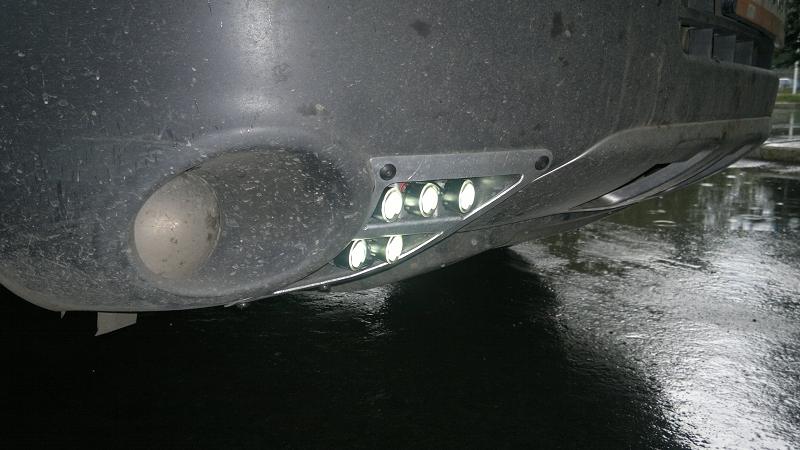

  5. Марсель, я думаю врезать в бампер будет сложно! Так как за пластиком стоит отбойник. И потом, в силу врожденной лени, я не рассматривал варианты с демонтажем бампера!)))))) И еще... Если врезать в бампер, диоды будут светить в разные стороны, а не прямо по курсу автомобиля...
  6. Bor, я пробовал сделать такую фотку... Фары дают сильную засветку на фотик. Тем более, что при включеных фарах ДХЛ горит тускло.
  7. melbu, такой формы ДХЛ я не нашел куда поставить, так что бы это смотрелось органично...
  8. Закрыть блок светодиодов стеклом была мысль, но она в разы усложняет процесс, так как форма блока имеет сложную геометрию. Да и отверстие в бампере не закрывается полностью, все таки для чего то его же сделали их, видимо что то охлаждать.))) Производитель этого комплекта заявляет защищенность световых элементов от воды. По этому я и не стал больше ни чего выдумывать.
  9. Здравствуйте господа! Вот решил вынести на общий суд творение рук своих. Для того, что бы ходовые огни смотрелись гармонично, а не как отдельно установленная приблуда, иного места на переднем бампере Антары, кроме как отверстия воздуховодов, рядом с противотуманками я не нашел. Материал, из которого изготовил накладку на бампер – алюминиевый лист 1,5 мм. Прежде чем приступить к работе с алюминием я сделал макет из тонкой жести в натуральную величину, а затем перенес габаритные размеры на основную заготовку. Помучаться пришлось долго. На все про все, на все раздумья ушло около 3-х месяцев. Ну и вот то, что получилось. Комплект светодиодов использовался фирмы ZOGER DRL-6000. Цена около 3000 руб. Конечно хотелось, что нибудь более фирменное… Bosch или Hella, но цену таких комплектов я посчитал излишне завышенной, что и определило выбор ZOGER DRL-6000. Комплект состоит из 2-х полосок круглых светодиодных ламп по 5 штук каждая, мощность 1 светодиода 1ватт, диаметр 30мм и 3-х контролеров с проводами, напряжение 12 вольт, общая мощность комплекта – 13,44 ватт, температура свечения – 5000 кельвин, яркость свечения – 80-90 люмен. Подключается к бортовой сети автомобиля элементарно. "Плюс" и "минус" на аккумулятор, а управляющий проводок на "плюс" габаритов. При запуске двигателя, огни автоматически включаются, при включенных фарах или габаритных огнях, свет светодиодов приглушается, что, в общем, то очень приятно и не слепит встречных водителей. Если кому то понравилась идея, могу выслать скан моей заготовки.
