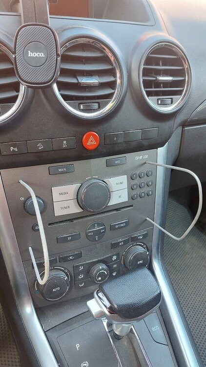

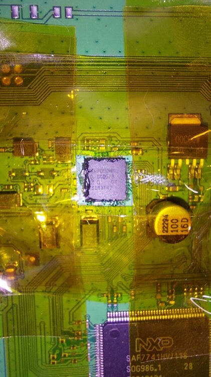

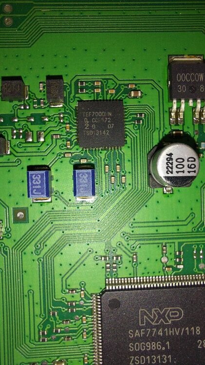

  2. Радио заработало! По порядку: Загнул буквой П 2 сварочных электрода, вставляем до упора и давим в стороны и на себя, голова вылазит. Отстегиваем 3 разъема. Я плату не доставал, паял через верхнюю крышку. Осмотрел микросхему через USB микроскоп, трещин не видел, но видно окисление ножек микрухи. Заклеил вокруг термоскотчем чтобы не перегреть другие компоненты и чтобы они не поплыли. Нанес на ножки безотмывочный флюс NC-559-ASM. Потом как в записи бортжурнала выше, фен на 380 градусов, прогреваем, прижимаем. Без фена наверное не получится, уж очень там все "нано" и сами дорожки как бумажные. Голова CD 40 USB
  3. Всем привет! Пропаял феном микруху, которая отвечает за радио, завтра установлю и отпишусь. Делал по вот этой записи: https://www.drive2.ru/l/693783591863203906/ Но у автора радио то пропадало, то появлялось. У меня же тишина всегда

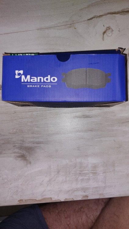

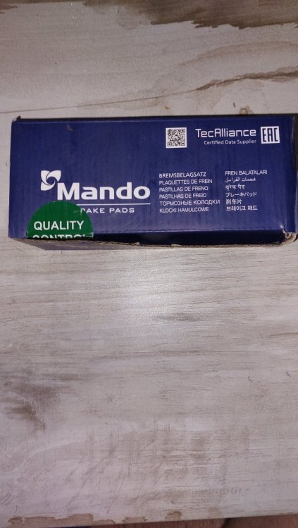

  6. Всем привет! Купил вперед колодки Mando MPD28. А на коробке указано не винстром, а катерхам семь (раньше лотус семь). У нас одинаковые колодки идут? Вроде визуально наш размер. Цена 2400, по номеру бьется для капы, антары, винстром.
