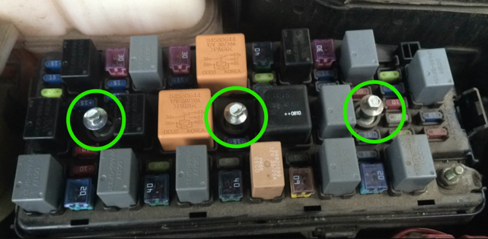

  3. Помогло подтягивание винтов штекеров блока предохранителей под капотом. (В будущем планирую полностью разобрать и помыть).
  4. Значит, ездил я два дня в жару, и на холодном, и на горяченном моторе, и все два дня работало. И сегодня все было в порядке, но стоило пойти дождю, как Опель заболел воспалением хитрости, и отрыгнул дворники 🤣. При этом что-то сильно пищит в ногах у пассажира, но когда начал снимать на видео, пищать перестало, а стало скрипеть. Две черные релюхи очень горячие (?!). Все-таки снимать ВСМ?…( IMG_0992.mov

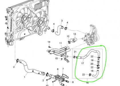

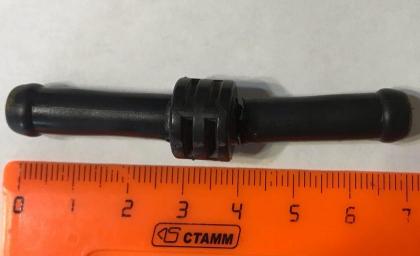

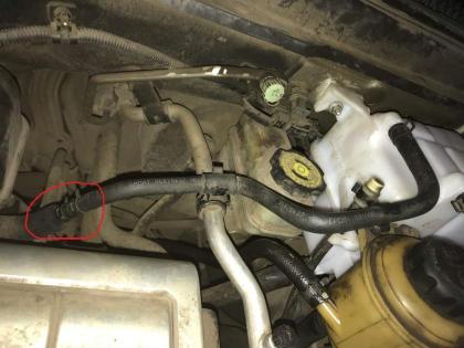

  20. Какой из верхних?Screenshot_20210809-201218_Opera.jpg Как понимаю #8 на схеме - 96828637 - подогрев дроссельной заслонки, идёт целиковый по каталогам. Так что скорее всего самопал. И толстое - это защита от протирания, сам шланг одного сечения :) Screenshot_20210809-202527_Opera.jpg Это не самопал) Стоит как минимум еще на двух машинах с 2.4. Нашел в каталоге Каптивы C140 что-то подобное, но в другом месте, под номером 19, но артикула на него нет)) Да, это 96828637, он самый, спасибо!)) Видимо, придется целиком с трубкой заказывать Тоже бачок меняли недавно?))
  21. Здравствуйте, дорогие форумчане! Подскажите, пожалуйста, можно ли найти этот штуцер в оригинале отдельно? В каталогах системы охлаждения его не найти. Это переходник с самого верхнего патрубка расширительного бачка в толстый шланг, как я понимаю, на печку.
