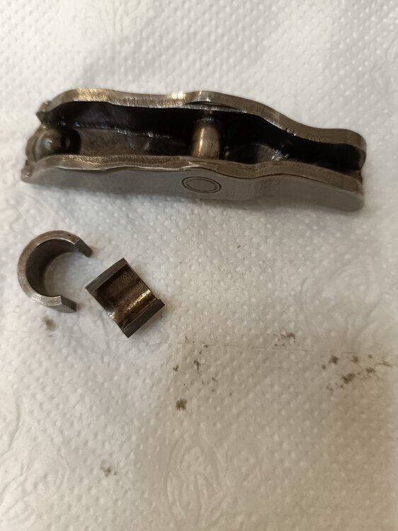

Распредвал на самом краю кулачка "коцнуло", видимо когда рокер падал. Но решили еще поживет. Основная рабочая поверхность чистая. Менять планирую все, но уже наверное к лету. Вместе с ГРМ. Сейчас в наличии в магазинах необходимого количества не было, а собирать солянку из разномастных производителей причем откровенно китайского происхождения или ставить машину на прикол недели на 2 тоже не хотелось. Мне так в магазинах и сказали по честному - мол не факт что твои б/у заводские проходят меньше чем эти новые. Так что пока поменяли виновника торжества. Остальные визуально нормальные. Не показатель конечно - кто их знает что у них на уме. Ну и естественно замена прокладки клапанной. также сразу заменили сальники на посадочных у форсунок, колечки на заглушках, шайбочки...ну там не дорого по мелочи. Масло да, под замену.
Пока все празднуют занимаюсь по тихому самоедством 🙂 И вот чего нашел в одной из тем: Оччень похоже. Про троит правда не знаю. двигатель ровно стоит, не колбасит, но удары "кувалдой", потеря тяги и еще черный дым из трубы.
На всякий случай уточню. 2-3 удара в секунду имею ввиду частоту ударов, а не просто 2-3 удара и все. Что нужно смотреть оно конечно понятно, но праздники однако. Смотреть некому.
когда патрубки лопаются стука нет. свист да, потеря мощности да. а у меня очень явный стук. вот прям как будто молотком кто стучиь по движку и не частый такой как еслибы вкладыш провернуло, а пореже. Не знаю... 2-3 удара в сек. на холостых. масло на месте, уровень в норме, нигде не потекло. вот исходя из видео в ютубах у людей похожий стук когда коленвал ломает. ну и дым черный коечно из выхлопной валит.
Ну что господа, С Новым Годом! И первый сюрприз 1-го января преподнес автомобиль. Вообщем, ситуация следующая - при выходе с кольца притапливаю педаль и слышу этакий стук-хлопок. Резкая потеря мощности и в зеркале заднего вида клуб дыма черного, а также отчетливый стук от двигателя увеличивающий или уменьшающий частоту стучания в зависимости от оборотов. Смущает, что двигатель при этом не колбасит. В разнос не идет стоит ровно. Но звук прям громкий и если положить руку на движок прям отчетливо отдают удары в руку. Сегодня 1.01 понятно что никто не работает и везти некуда. да и потом стоит ли ? Может сразу контрактный искать?
