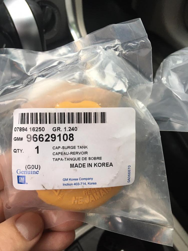

  8. Всем добра! Вчера утром выехал на работу и через минут 20 работы двигателя повалил пар из под капота. Открыл капот, пар валит справа сзади двигателя, ничего не видно. Посмотрел температуру двигателя: 82 и не поднимается, а пар валит причем не пойми откуда!!! Дабы не опоздать на работу решил двигаться и следить за температурой, благо до работы 3 км. Доехал до работы, температура в норме, хотя при таком испарении (!) уже должна была зашкаливать! Машину заглушил, а пар валит, как из парового двигателя! Минут 10 пытался высмотреть, что происходит с правой стороны, откуда шел пар! Подошел к левой стороне, где бачек, и нашёл! На расширительном бачке сантиметра на 3-4 выше соска патрубка, который идет на термостат, со стороны двигателя игольчатая дырочка и с неё струйка хер...ет в правую сторону авто и, видимо, попадает куда-то на выхлопную систему. Чуть мозг себе не сломал! По итогу заказал бачок GM 94552587 - 2214 рэ,, крышку GM 96629108 - 625 рэ. и шланг, напорный бак к корпусу термостата GM 25927062 - 1977 рэ. (он у меня начал подкапывать). Грешу на неисправность крышки, не сбросила давление и ему некуда было деваться - нашло выход.
