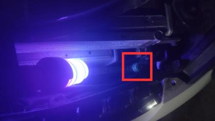

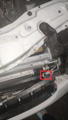

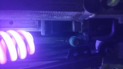

У вас рест или дорест ? Какой радиатор брали ? В общем у меня травит с того же места. Фото прилагаю.
В общем, у меня проблема все та же. Сегодня приехал домой, и фреон бахнул с того же места рекой. Видимо дело не в кольце. Буду разбираться, наделаю фотографий Я, честно, не понимаю суть проблемы, которую вы решали. Что за трубка, какой там другой конец трубки - х.з. Замена радиатора кондиционера - элементарная операция на полчаса времени. Снял старый, поставил новый, использовав уплотнительные кольца, которыми комплектуется новый радиатор - и всё, никаких проблем. Всё остальное, как я понимаю, - результат криворукости тех, кому вы доверили замену радиатора. Слушайте, если бы здесь было бы элементарно, я бы не писал об этом на форуме и не просил бы помощи. Проблема в том, что кольца стальные туда не лезут. Получается зазор. Трубка люфтила, горе мастера нахерачили как есть и фреон улетел. Второй раз вставил резинку. Трубка сидела плотно, но видимо дело не в кольце и не в трубке, буду смотреть дальше.

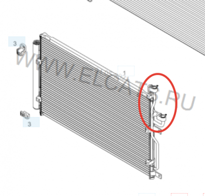

Дело в том, что мне пришлось поменять трубку, которая туда подходит. Трубку с завода никто не трогал. Резинка там стояла изначально. То, что нарисовано в каталоге, какая то лажа. Либо такая шайба идёт на каптивы, а здесь ее нет, либо ошибка в каталоге. Шайба GM ставится с другого конца трубки. Самое удивительное, что ребята, которые в сервисе собирали, наколхозили такой бред:вкрутили винт, вставив туда универсальную шайбу. Под винт вставили металлическую прокладку неизвестно вообще откуда и затянули до усеру, при этом на люфт забили хрен. Заправили, шайбу порвало, оттуда повалил фреон. Взяли ещё 3 рубля и также заправили, и снова все тоже самое. Только сам нормально сделал. Причем никто не сказал о том, что вероятно там должна быть резинка, а не кольцо.
Решил проблему. Под номером, который вы указали, идёт стальное уплотнительное кольцо. Только в последний момент допер, что там должно было стоять обычное зелёное кольцо. Почему в каталоге стальное, я не знаю. Не идёт оно туда. Слишком большое.Трубка должна плотно прилегать к радиатору.

Пока живых фото нет. Вроде как я понял, там стоит кольцо. Из-за кольца площадка у трубки в районе резьбы приподнимается, когда затягиваешь винт, с одной стороны он прижимается, с другой приподнимается.
Ребята, помогите пожалуйста. Вопрос следующий. Купил новый радиатор кондиционера AC Delco 19372013. Не самый дешевый на рынке. Беда в том, что (см фото) в этом месте между подходящим патрубком и площадкой, к которой он присоединяется, нет соосности между поверхностями. Т.е. когда затягиваешь винт, есть небольшой люфт. И от него не получается избавиться никоим образом. Ездил на дальняк, пока ехал, фреон улетел в трубу. Поехал к местным мастерам, сказали что радиатор говно, нужен новый. В итоге есть сомнения в их высказываниях. Может там что то шло дополнительно в каталоге ? Заправлял уже два раза, все равно фреон в том же месте улетает, хоть как затягивай ту трубку к радиатору

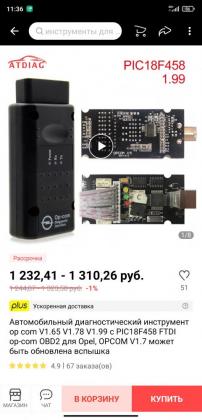

Я так понимаю, китайский op com так и не удалось использовать ? Вообще не работает ?
Вопрос такой. Есть ли возможность проверять электронные блоки на антаре (например, включить через диагностику дворники, свет, стеклоподъёмники и т.д.) через китайский op-com ? По типу того, который указан на скрине.

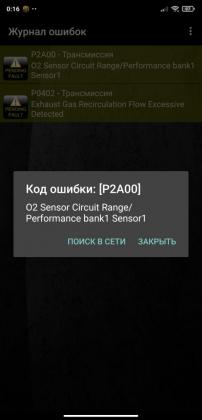

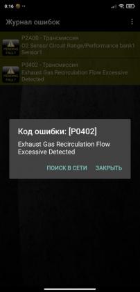

kudan01, см. скриншоты. Плюс после замены расход вернулся на место. Ошибки не уходили. Сейчас все в норме.
Ребята, возникло несколько вопросов. Умерла лямбда на 56 тыс км. Пробег родной, с завода не менялась. Это нормальный пробег для лямбды или стоит сменить соляру ? Лью соляру ДТ экто Лукойл в Москве. Какой нормальный расход по городу с исправным сажевым фильтром ?

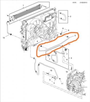

Подскажите пожалуйста, ищу трубку охлаждения АКПП под номером 5. Новая только под заказ и с конским ценником в 6кило рублей. Может есть аналог? Старая трубка в районе сгиба деформировалась. Может как то ремонтируется? A22DM 2.2 Турбо
