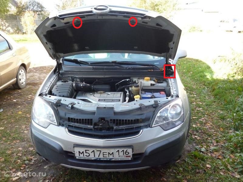

  2. Потерял оба упора капота (резинки, обведены кружочками на фото), подскажите пожалуйста номер чтобы заказать новые. И чтобы дважды не вставать - пенопластовые вставки (на фото обведена квадратом, видна только одна, но вообще их две правая и левая). У меня они за давностью лет начали интенсивно крошиться, подскажите номера пожалуйста. Да, фотка не моя в сети взял, у меня С105 3.2
