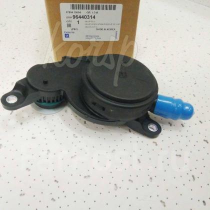

  1. Приветствую. Двигатель z20dmh дизель дорестаил. Подскажите клапан вентиляции картерных газов, должен продуваться в одну сторону? Снял клапан, дуется (ртом) в обе стороны, а главное на работу двигателя, снятый клапан никак не влияет. Т.е. клапан полностью снят, отверстия открыты, завел двигатель, работа никак не изменилась. Может кто расскажет как устроена система картерных газов у нас на дизелях?
  2. Приветствую. Двигатель z20dmh дизель дорестаил. Подскажите клапан вентиляции картерных газов, должен продуваться в одну сторону? Снял клапан, дуется (ртом) в обе стороны, а главное на работу двигателя, снятый клапан никак не влияет. Т.е. клапан полностью снят, отверстия открыты, завел двигатель, работа никак не изменилась.

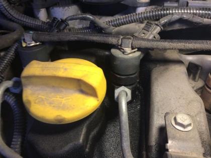

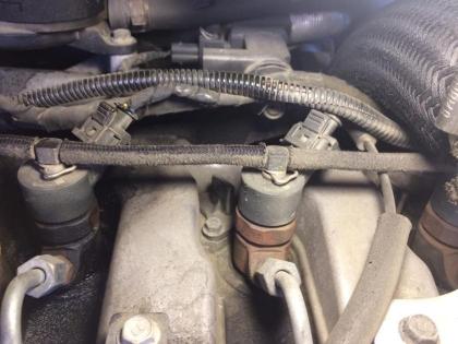

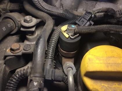

  19. Сегодня пришли запчасти по замене ГРМ. Но вот ситуация, снял пластик а там форсунка как бы сопливит и я так понял не с обратки и не с подачи а с колодца. Вопрос почему? Внешне похоже что резиновое кольцо прохудилось, а может огнеупорная шайба сдалась. И вопрос, каким образом у нас снимаются форсунки? Они выкручиваются?
