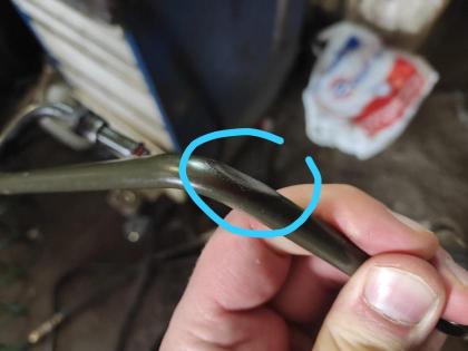

  1. В общем, из переписки с менеджером интеренет магазина стало понятно, что по моему ВИНу подходит только 95169906. Другие варианты, несмотря на внешнюю схожесть могли не подойти. Я решил не рисковать и купил тот, что подходил по ВИНу. Встал как родной, единственное, непонятно. Трубка была установлена штатно, при этом положении она даже не касалась того места, об которое протерлась старая трубка. Либо на заводе так криво установили, либо предыдущий владелец что-то скрутил. Место протертости.
  2. Начал смотреть по объявлениям, нашел еще несколько кодов 95051296 96626539 Надеюсь, все это взаимозаменяемое.

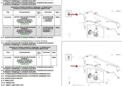

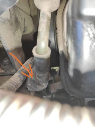

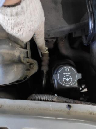

  3. Всем доброго дня. На этой неделе обнаружил течь из под бампера справа. Ездил в клубный сервис, там мастер источник течи не обнаружил(((( Протянул шланги и как бы все. Течь тем не менее осталась. Вчера обнаружил место. Шланг, на выходе из насоса, трется об метал и протерся. Собственно вопрос. По моему двигателю A24XF на экзисте аж 3 варианта шлангов. 95460059 95182130 95169906 Какой мне подойдет?
