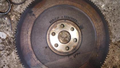

У меня на вектре 2.2 бензинка двухмассовый был,поэтому я очень удивился,когда здесь прочитал ,что может быть обычный маховик на таком бегемоте) Ну а когда увидел ,то вообще радости полные штаны....думаю поэтому при пробеге в 120 т.км сцепа так долго ходила и можно было ещё тыщ 50 точно проехать

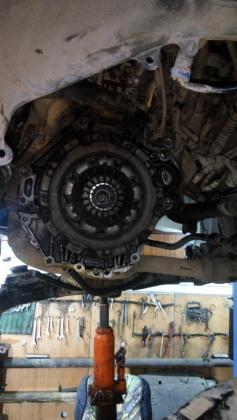

Маховик на доресте корейской сборки- ОДНОМАССОВЫЙ) сегодня снимал МКПП для замены сальника коленвала,стояло все родное.Сцепа тоньше нового диска в 1.5 раза.Подрамник не снимал,раздатку можно тоже не трогать,привязав ее хвост к выхолопу.Собственно и не снимал полностью т.к побоялся шпильки пообрывать. 14 часов вообще без перекуров,подрамник не откручивался,без вандализма не обошлось
Тут пишут,что на первых антарах маховик одномассовый.у меня 2007 г.в как определить какой маховик? Течет сильно задний сальник коленвала,хочу сразу и сцепление махнуть,но какой комплект брать не могу понять т.к на z224 xe/se по фото идёт диск с пружинами,а маховик вроде двухмассовый Уже попал со стартером,оказался бендикс на мою идёт не тот,что бьётся с елкатса...покупал и снимал дважды( С коробкой чет не охота так встрять
