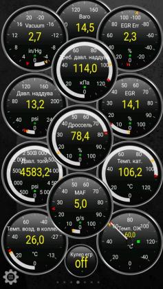

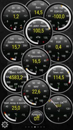

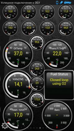

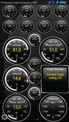

17 ноября отписывался тут в теме про замену форсунки. Не большое продолжении истории: Прибор китайский Delphi 150 мне пришел, но я его так и не подключил, чтобы прописать замененную форсунку. Проехал с 17 ноября по 4 января порядка 1000 км. Забывал все проверить что там кажет по коррекции форсунок. Вчера проверить решил (ELM попался на глаза). Выкладываю, мне кажется адаптация сама прошла, без прописки кода форсунки. Еще заметил что расход упал на 0,5л)) по бортовому компу.

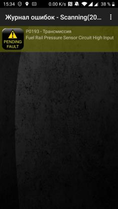

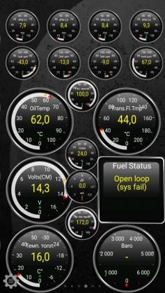

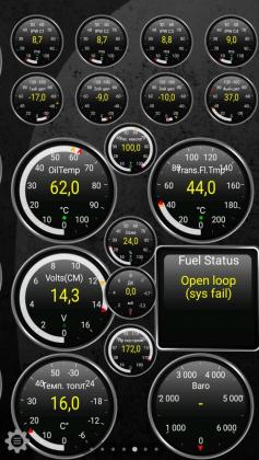

Ну вроде все, форсунку 1 го цилиндра поменял, машину завел, проехал пару км. Прописать пока нет возможности, 19 числа приедет DS150 попробую им вбить цифры в ЭБУ. Когда завел были вот такие значения и такая ошибка (разъем на рампе был снят по этому осталась ошибка, сбросил ее чуть позже). Перед заводкой ослабил гайки на всех форсунках, вставлял и поворачивал ключ чтобы насос в баке включался и вынимал ключ когда он переставал качать и так раз десять. В это время разъемы на форсунках и топливной рампе сняты, далее уже стартером покрутил секунды 3 дождался пока из под гайки появиться солярка. Стартером крутил раза 3 по 3 секунды примерно, пока из под всех гаек форсунок не потекла солярка. Далее одел разъемы на форсунки, но не рампу, завел (со всякими звуками на типа когда топливный меняешь), подождал 3 секунды заглушил, одел разъем на топливную рампу и завелся уже как обычно.

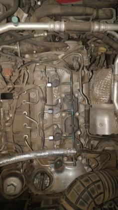

Нашел вроде нумерацию форсунок http://nezavoditsa.ru/tis/chevrolet-2011-2012/ru/documents_2011/captiva/sm-c140/92466773.ru.html http://www.clubcaptiva.ru/RU/Documents_2011/Captiva/SM-C140/92466767.ru.html Разъемы с форсунок то же снял)
Натёр гайки до блеска как у кота, ну не вижу циферок блин. Вопрос таки актуальный по нумерации и еще как снимать разъем с форсунки чтобы не сломать? С топливной рампы разъем снялся нормально.

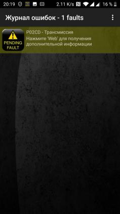

Здравствуйте. Загорелся ключик с машинкой, после того как заводишь, через секунд 30 , начинают расти обороты. Прочитал ошибку ELMом. Может кто подскажет Куда копать?
