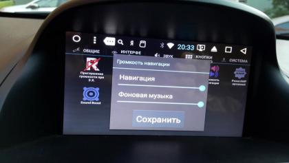

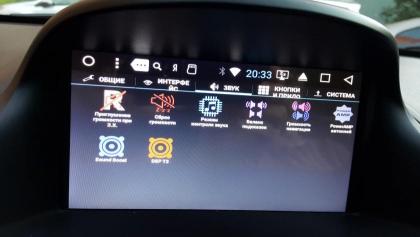

Левая верхняя кнопка рядом с крутилкой - выбор источника звука, ну там радио, плеер, видео. В яндекс навике голосовое управление работает. Ничего нажимать не нужно. Вообще это от приложения зависит будет голос или нет. канеш нужен инет. Наверное так. ДСП звук оочень хорош на штатных говорилках. Можно раздельно каждый канал настраивать или пачкой сразу. Еще задержки и срезы. Но эт сложно. Я пока не разобрался. Кан-адаптер нужен для функционирования БК. Пока криво работает. Обнуляется при выключении. Не набирает статистику по пробегу и расходу - сбрасывается при выключении. Штатные датчики шин не видит. Выход менять датчики, есть на сайте редповера. Влаdимир, у Вас как бк работает? Можете показать? у меня космо, мцу недавно получил. Что там показывает на энджое? Вот все что показывает БК

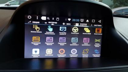

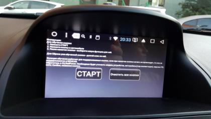

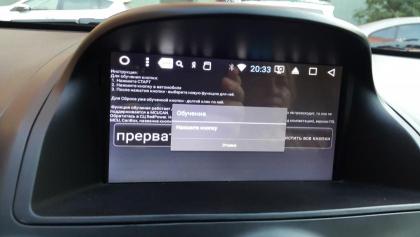

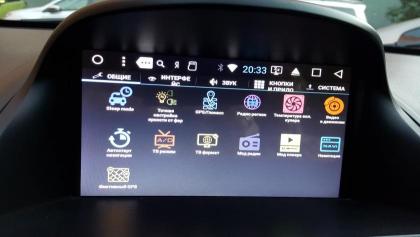

https://yadi.sk/i/fjCTOySwpM3DDA https://yadi.sk/i/Pc5o3FzaLxTA1Q Скоро год, как работает can bus, камера перед-зад, usb-регистратор, с января перепрошился свежей прошивкой для "redpower 31119 :D: :D: :D:" , получил красивый интерфейс, расширенные настройки и возможность переназначать функции кнопок через can (не все кнопки можно переназначить) в общем все удобно, работает стабильно. "https://yadi.sk/d/tsB0AQDKfLrsq/310%20серия%204%20ядра%20прошивки/Android%207/31.01.2019%20релиз" -прошивка от 31.01.2019 для redpower

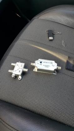

Ждал сюрприз в виде двух проводов уходящих к антенне (по логике один - gps, второй-радио, могу ошибаться) с помощью тестера и длинного провода нашел центральную жилу с нулевым сопротивлением с антенным штекером (от антенны в светлой половине разъема провод который длиннее- вот он и нужен, в разрез вставил усилитель) (для справки: между центральными жилами имеется сопротивление примерно 150кОм, полярность не имеет значения, на всякий случай я его (тот про который предположил, что gps) из разъема выдернул из разъема и изолировал).

]Радио заработало значительно лучше (более15 радиостанций в хорошем качестве из них штук 5 в идеальном, (г.Самара) цена вопроса 270руб. (для ТВ антенн). Усилитель под крышу рядом с антенной, фильтр по питанию над бардачком (ранее туда завел петлей излишки антенного провода) питание пока постоянно с зажиганием (провода ant или что-то подобного у магнитолы не было, в меню есть пункт питания антенны-не подает, замерял тестером, и в меню не изменяется, похоже необходим root.

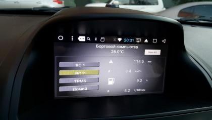

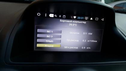

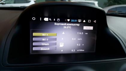

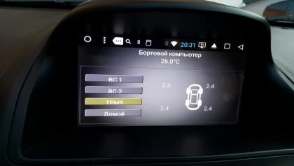

При включении зажигания вот такой экран. Далее выбираешь что тебе включить, БК включается кнопкой на магнитоле или нажатием на соотв. иконку на экране. Вот такая смешная надпись :-) TEMP -давление в шинах Rang - остаток пробега до заправки Moienne -средний расход на 100 км. CarOn -мгновенный расход

А как дела обстоят с получением root-прав? Или не касались данной темы? Не до этого было, пока без рут он мне сейчас незачем, когда ставил прошивку от 31.07. 2018 redpower, root был в прошивке удобно конечно для того чтобы поковыряться в system и т.д., время для этого много надо, появятся причины чтобы поставить рут думаю проблем не будет http://4pda.ru/forum/index.php?showtopic=806442&st=2560 в помощь.

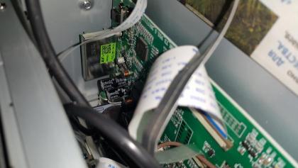

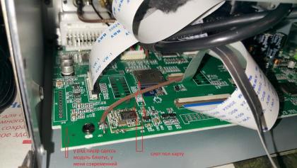

Дополню: слот на мониторе под карту заглушен-там пусто, usb - один шнурок в бардачек, второй на передней панели, но как бонус обнаружил слот внутри на плате, см.фото №1, приемник фм как писали очень чуствительный по отзывам как отдельному блоку (люди меняют на него свои устаревшие приемники) я этого не заметил, на фото № 2 впаян отдельный блок. По поводу Redpower 31119 (с верхним экраном). Задал несколько вопросов по магнитоле. Ну, в общем-то как-то страшно её брать. Задал вопрос на офф. сайте Redpower, получил ответ. Часть ответа цитирую "Данный аппарат тестовый в единственном экземпляре, продаётся под полный отчёт об установке в Санкт-Петербурге в нашем установочном центре. информации по нему нет, пробовали на авто 2011 года не заработало." Ваш китаец с Алиэкспресс хотя бы протестирован (и даже вроде с положительным результатом). По поводу Redpower 31119 пусть спецы обратятся ко мне я им вышлю правильный MCU и все у них заработает. :D:

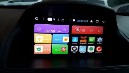

Впечатления положительные, но пару недель пришлось повозиться, сейчас почти все, что мне нужно работает. Яндекс навигатор работает без сбоев, он и оффлайн режимах, голосовое управление при наличии интернета также радует, тачскрин удобен на прикосновения реакция адекватная проблем нет и не было за три недели пользования, гагл аккаунт активировал, приложения устанавливаю с плэй маркета (яндекс музыка (слушаю в высоком качестве любимую музыку по подписке) яндекс навигатор и оффлайн карты там же загрузил, перенес на карту памяти), прием фм-радио слабый с помехами буду ставить на днях усилитель, камеры перед -зад через отдельно установленный коммутатор -также работает без проблем. Резюме: Пользоваться продуктом очень удобно т.к. управляется почти все с руля и кнопками на магнитоле , минимум обращений к тачскрину, звук на твердую четверку, увидел бы раньше продукт от ред пауэр - купил бы его (т.к. имеется и тех поддержка и встроенное отличное меню и красивый интерфейс). Брать на замену или не брать конечно вам решать, я бы заменил, т.к. монитор внизу предполагаю не только не удобно но и опасно ведь приходится отвлекать внимание, могу конечно ошибаться.

Блютус в моей версии встроен в плату андроид а не отдельной платой (снимал крышку магнитоллы-посмотрел) в редпауэр отдельной платой стоит -в настройках ставиш галочку на bc8, но понимаю, что сам модуль прописывается в MCU. Поэтому может поглубже в настройках покапаться и все заработает, у меня не получилось его запустить в прошивке от редпауэр.

прикольная надпись в меню БК - ядерный щит компьютер :) :D :D ладно ядерную кнопку не прислали :D

Всем привет! Продолжаю развлекаться установкой андроидов, купил вот такой "ноу нэйм" без инструкций и каких либо указаний по установке и эксплуатации, в общем в отзыве все подробно описал, https://ru.aliexpress.com/item/Antara-Opel-Dvd-With-GPS-In-Dash-Car-Navigation-DVD-Radio-System-For-Opel-Antara-2012/567952392.html, авто рестайлинг работают все кнопки руля, показывает показания бк, звук лучше чем у двд100. Андроид 7.1 (спасибо инженерам завода PenHui за поддержку в виде высланных мне прошивки от 09.2018 и MCU для Антары. Да, экран в отличии от Red Power - 800*480 но очень четкий и яркий. https://yadi.sk/i/fjCTOySwpM3DDA https://yadi.sk/i/Pc5o3FzaLxTA1Q
