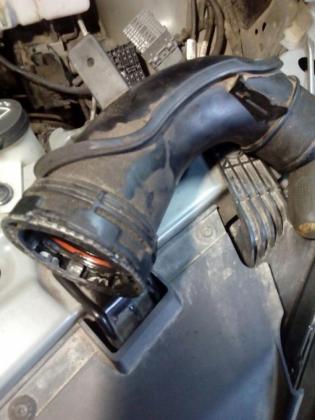

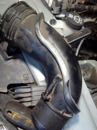

Сняли этот патрубок. Спасибо Евгению за подсказку. Сам патрубок не откручивается, нужно немного провернуть стопорное кольцо против часовой стрелки и он сам отстёгивается. На моём патрубке изношено несколько защёлок у этого кольца, поэтому верх держит, а низ нет. Буду искать и менять. Вот здесь хорошо видно это кольцо
